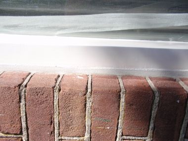

Na het voegen zijn door regen de stenen venster banken gesmet met voeg cement, er zit een flinke waas over...
Ik heb met verdunde zoutzuur 1op 10 afgenomen en nagespoeld met water, helaas werkt het niet overal en zitten er nog meerder restanten, vraag is moet ik met een sterkere verhouding werken of iets anders?

Foto? Er bestaat trouwens speciale cementsluierverwijderaar. Indien gewenst per PB het merk?
@juwel120
Ja ik kan dat product wel,maar heb veel zoutzuur staan, en dat gebruiken de vaklui toch ook,dus ik hoop op een goede tip....
Misschien handig even te vermelden uit welk soort steen de vensterbanken bestaan.

Hier onder
@juwel120
Juwel125 schreef:
Gewoon een donker bruin/rode steen,hier een willekeurige foto van de gevelsteen,dorpels zijn idem.
