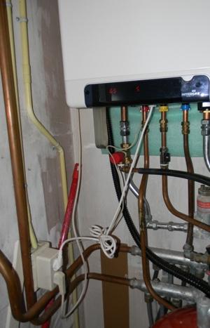

Foto van de verdeler?
Carracha
Hallo Obelix,
De foto met de verdelers onder de ketel. De bovenste is de aanvoer.
De koperen pijpen van 22mm links zijn duidelijk te zien.
Ook de aanvoer en retour van het totaal.
Groet,
Carracha

Helaas nog geen foto's
Maakloon een foto van die lus aub
Carracha
Hoi Obelix, Van de lus is geen foto te maken, die ligt in de afwerkvloer...
De foto van de verdeletr moet inmidels zichtbaar zijn...Hoop ik.

Als die 2 koper leidingen links naar de derde gaan.
En al je verwarmingen op de derde staan dicht, en er komt toch warmte retour dan heb je dus een vette kortsluiting tussen aanvoer en retour zitten.
Geen bypass ventiel maar vermoedelijk gewoon een lus.
Dat hoort zo niet.

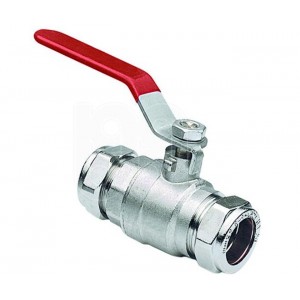

Deze Kogelkraan 22x22mm Knel - Proflex. Is dit een kwalitatief goede denk je?
Kosten € 12.00 excl orderkosten.
Deze direct na 7 cm van het verdeelstuk (aanvoer) te monteren lijkt nog het meest eenvoudige.

Denk dat je hiermee geluid gaat creeeren, je hebt een in regel kraan nodig van TA

Ik denk dat als je die kogel kraan gaat knijpen je geluid krijgt.
Daar is die kogel afsluiter niet voor gedacht om leidingen te knijpen.
Wil je het debiet goed instellen zou je idd moeten gaan meten.
Maar gegarandeerd dat die TA kraan BIJNA geen geluid maakt.
Want die is er voor ontworpen om te knijpen.

Anders plaats je 1 puntstuk aan weerszijden van de kraan, dan is hui in knel uitgevoerd.
