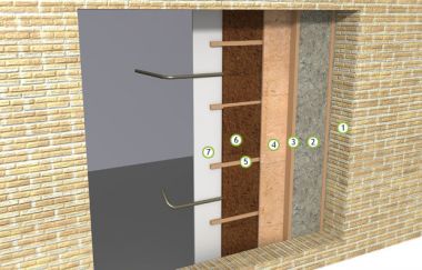

Ik kwam deze afbeelding tegen op het net bij een 'isoleerbedrijf' zal ik maar zeggen.
Ze gebruiken hierbij de volgende zaken (ik kan geen productnamen erbij schrijven)...
1: buitenmuur.
2:isolatiemateriaal , volgens deze bouwer een cellulose materiaal dat er tussen geblazen wordt (het ziet er uit als een soort droge, poederachtige papiersnippers ;-) )
3:Rachelwerk.
4:OSB plaat (werkt als dampwering...moeten de naden ook dicht gemaakt worden)
5: rachels voor de leidingen.
6: isolatieplaat.
7: gipsplaat, die vast zit aan de rachels voor de leidingen.
Wat ik hier een beetje aan mis, is de luchtspouw, maar ik kan me vergissen...

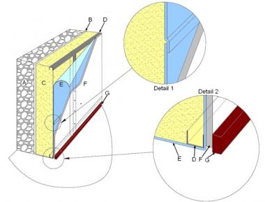

Een iets andere opbouw van een isolatie is met luchtspouw:
A: buitenmuur.
B: luchtspouw van 2 cm (maar hoe zit de rest dan vast???)
C: isolatieplaten,
D: metalen draagframe. (vraag me niet hoe dit zit...)
E: dampwerende folie (met advies goed te overlappen)
F: Gipsplaat, ongeveer 2 cm van de grond houden.
G: Plint.
Nu rijzen bij mij een paar vragen:
-moet er in de buitengevel openingen komen om de luchtspouw te ventileren?
-hoe kan ik er voor zorgen dat het islolatiemateriaal niet ' inzakt' en tegen de buitenwand aan gaat hangen (en de luchtspouw dus aan de verkeerde kant komt te zitten)?

Punt 4 in de eerste zou heel mooi zijn dampremmende OSB.
Helaas voor ons denk ik het toch niet.
Ruudvee
Ik niet want dat is niet nodig.
Mooi plaatje overgens.

Wat ik me nu afvraag, zou je ook zonder luchtspouw kunnen? Het idee van deze isolatievorm met cellulose spreekt mij wel aan, maar traditioneel worden er vooral isolatieplaten in combi met luchtspouw gebruikt, toch?
Ik dacht dat hout alleen als dampremmend/dampdicht kan worden beschouwd als het minstens aan 1 kant geschilderd is.
Wgb
Ik vraag me ook steeds af waar dat vandaan komt dat OSB als dampremmer dienst kan doen. Deze verlijmde plaat zal best wel wat remmen. Maar hoeveel. In bepaalde situaties zou het kunnen dat die plaat genoeg vochtige lucht remt.
Triplex speciaal verlijmd heeft een duffusie getal van 150. PE folie getaped aangebracht een getal van 65.000.
Een laklaag zal ook wel iets helpen.
