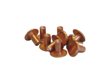

Piet, in mijn metaalopleiding heb ik geleerd dat dit twee verschillende dingen zijn. Heb ze ook alletwee leren kennen en gebruiken.
Tiho
Klein gokje dat je klinknagels bedoelt.
Popnagels en blindklinknagels zijn wel degelijk dezelfde.
Gewoon verlijmen, dan heb je geen popschroevenklinknagels nodig.

De nagel die TIHO laat zien is een klinknagel.
ook hier boor je een gat door de twee materialen en steek de klinknagel door het gat.
Maar nu komt het verschil.
Op de ene kant houd iemand de nagel tegen, en aan de andere kant slaat de ander de klink plat met een dolly.
