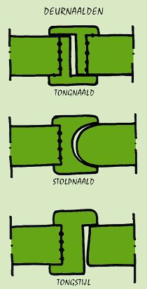

Ik wil 2 oude hardhout achterdeuren gebruiken. Deze zijn standaard geloof ik 40mm dik. Welk soort kozijnhout heb ik hiervoor nodig? Ik zie op internet namelijk verschillende soorten, allen met een ander profiel.
En omdat het een dubbele deur wordt heb ik een deurnaaldprofiel nodig. Deze vind ik alleen voor EUR150 of meer.
Weet iemand een goedkoper alternatief?
Verder is alle info welkom :prima:
Standaard kozijnmaat is 67x114.
In plaats van een deurnaaldprofiel kan je er ook gewoon een hardhouten aanslaglat / aanslaglijst / tongnaald op zetten.

Je wilt het kozijn zelf maken? De verbinding maak je het makkelijkst door te contramallen. Met lijm en schroeven zet je dit vast. Je kan ook een pen en gat verbinding maken, maar dat is wat lastiger.
Het eenvoudigste kozijn maak je met 2 2x3tjes. Dat geeft bijna dezelfde afmetingen als standaard kozijnhout, met een goede sponning. Zo heb ik het in mijn schuur gedaan.
Het kozijn schroef je gewoon vast in het hsb.
