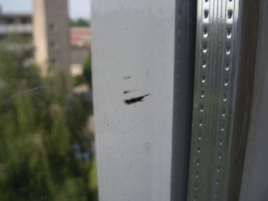

Ik heb laatst een nieuwe dubbele ruit bij mij in de woonkamer
laten plaatsen,nu zag ik na het schoonmaken,dat er aan de binnenkant van de binnenruit een zwart streepje ,zo breed als een vingernagel zit
ongeveer op de helft van de ruit en dan 3 cm van de kant.
Mijn vraag is,mag dit ,heeft dit nadelige gevolgen voor de ruit,is er iets mis gegaan bij de fabricage ,of komt dit vaker voor ?
Ik kan eventueel een foto plaatsen.

Hier de foto
Zit de vlek tussen de glasplaten of aan de kant van de kamer ?
Clever
Er tussen helaas.

Of het kwaad kan voor het raam zou ik niet durven zeggen.
maar weet wel dat ik zelf hier niet akkoord mee zou gaan.
bedrijf bellen die het raam geplaatst heeft en om advies/uitleg vragen.
ik zou een nieuw raam gewild hebben.
Boertje125
Waarschijnlijk gewoon een beetje kit waarmee de ramen in elkaar worden gezet.
En dergelijk raam moet je gewoon terugbrengen.
(jammer dat hij er eerst in is gezet)

Glaszet bedrijf gebeld,de komende week komen ze kijken.
