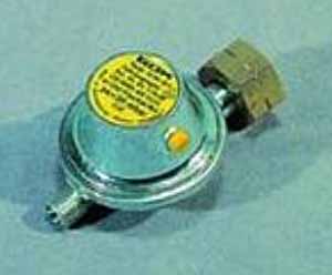

Gisteren heb ik de verwarmingsketel moeten uitzetten ivm aansluiten div. radiatoren.
Ik heb nog een gaskachel (kanon) en dacht deze even aan te zetten. De drukregelaar van de caravan genomen. Deze drukregelaar heeft zo'n geel knopje. Bij het aandraaien is dat gele knopje afgebroken en in zijn geheel eruit gevallen.
Nu is mijn vraag: is de drukregelaar nog bruikbaar zonder geel knopje?

Ik kan zo niet zeggen of het veilig is.
Maar waar dient dat gele knopje voor?
Lekt die geen gas als u de fles open is?

Ik zou het ook niet direct weten. Kan het niet zo zijn, dat het een overdrukventieltje is of zoiets?
Robke
Drukregelaar lijkt een beetje op deze:

Ik heb in Frankrijk een drukregelaar met een groene knop.
Als ik de gasfles opendraai maar die groene knop niet indruk, kan ik wachten tot ik een ons weeg, maar gas zal er niet voorbij die drukregelaar komen. ( schade en schande :oops: )
Volgens mij is het een soort beveiliging tegen onderdruk.
Dus ik vrees het ergste m.b.t. de drukregelaar.

Het grappige is, dat je dit knopje niet hoeft in te drukken voor "gas te krijgen"

Het antwoord lijkt me (als leek) vrij duidelijk:
Zo'n gasdrukregelaar moet zorgen dat de juiste hoeveelheid gas vanuit de fles naar je kachel stroomt. Is er iets niet goed mee, dan betekent tóch gebruiken vragen om narigheid.
Dan maar een avond wat minder warmte, je leven (en dat van je familie) is ook wat waard.
Ga morgen bijv. naar een goede ijzerwarenhandel, die hebben meestal ook dergelijke spullen.
Utreg
Let wel je heb verschillende druk type regelaars.
Voordat u overgaat tot aanschaf,neem de oude mee naar de vakhandel.

Ik zal mijn lieftallige echtgenote vandaag op pad sturen om een nieuwe drukregelaar te halen.
