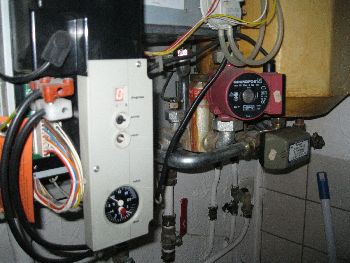

de druk in onze CV liep sterk terug. in 12 uur van 2 bar naar 0 bar. Het expansievat was lek en is inmiddels vervangen, maar nog steeds liep de druk in 24 uur sterk terug van 2 bar naar 0 bar. De energiewacht is langsgeweest en na heel even gekeken te hebben, kwam die tot de conclusie dat er ergens een lek in een leiding moet zitten. Omdat vrijwel alle leidingen onder de grond liggen besloten (na overleg met de verzekering) om een loodgieter te laten komen. Deze heeft eerst iets aan de ketel gedaan, aan een of ander ventiel. Weer bijgevuld naar 2 bar. Nu loopt de druk terug naar 0,5 bar en niet verder......
Inmiddels meerdere keren 's ochtends bijgevult naar 2 bar en 24 uur later op 0,5 bar en verder zakt ie niet.
Heeft iemand een idee wat er aan de hand kan zijn?

R.wieringa
Dank voor alle reacties tot nu toe!
nu een foto bijgevoegd....
achter dat rode ding zit een of ander busje met roest erop op....
zou het ook met dat busje te maken kunnen hebben?
Ik hoor graag van jullie
Neesje
Dat is heel goed mogelijk, dit is de automatische ontluchter (airclon) waar een revisiesetje voor te krijgen is.
R.wieringa
Ik las net ergens dat dat dopje los moet zitten. Bij mij zit die er op.....
Maar het kan zijn dat ik steeds de druk in mn systeem verlies als de ontluchter kapot is?

Neesje
Jazeker, druk loopt terug.
Gaat gestaag door en omdat het daar lekker warm is verdampt het water ook snel waardoor dit nou niet het eerste is waar je aan denkt.
Kom het toch wel erg vaak tegen dat drukverlies ontstaat door een lekkende automatische ontluchter.
Het zijn en blijven eigenlijk ondingen.
R.wieringa
Mmm, dan zal ik morgen de energiewacht of toch maar loodgieter bellen! De energiewacht zei na 5 minuten naar de ketel te hebben gekeken (en een ph-waarde gemeten te hebben) dat mn ketel in orde was, maar ik heb het idee dat die ontluchter kapot is! Die heeft eerder gedrupt en een loodgieter heeft dat dopje er vast opgezet......
lekker dan :o
Dankjewel voor de hulp! Ik vond het al zo gek, van 2 bar naar een half in 24 uur
Boudewijn 033
Als de ph waarde is gemeten, en de waarde was goed, dan is in ieder geval je wisselaar niet lek :mrgreen:
de ontluchter heeft in ieder geval gelekt, maar verloor je ook druk nadat het dopje was aangedraaid?

R.wieringa
Ja, maar wel minder snel.........
zou die ontluchter het probleem zijn??? :)
Boudewijn 033
Dan zou ik inderdaad het probleem van de ontluchter aan pakken, de kans bestaat dat het dopje gewoon nog wat doorlaat, en dat dit water verdampt voor je het ziet.
