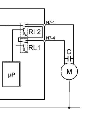

Het zou kunnen zijn dat de machine ermee stopt op het moment dat de trommel de andere kant op moet gaan draaien.
Bij starten gaat de trommel eerst (als ik het goed uit de doc. begrepen heb) 14 seconden rechtsom draaien, daarna 2 sec pauze, en vervolgens gedurende lange tijd linksom draaien. Voor het rechtsom draaien is relais RL2 (op de besturingsprint, powerboard) verantwoordelijk, voor het linksom draaien RL1.
Indien nu RL1 niet goed meer is, of er door een los printcontact geen verbinding meer mee is, zal de trommel inderdaad doen wat je beschrijft, terwijl verwarmingselement e.d. gewoon blijft werken.
Het volgende figuur geeft de besturingsrelais symbolisch aan:
Je zou het powerboard aan een inspectie kunnen onderwerpen, en eventuele slechte verbindingen doorsolderen (indien je daar ervaring mee hebt).
Bovenstaande is gebaseerd op pure redenatie, geen praktijkervaring! :wink:

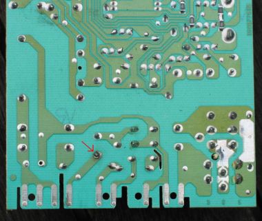

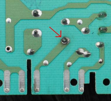

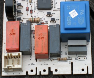

Kees,
Je heb de vinger op de juiste plek gelegd.
Bijgaand foto's van de oorzaak, die jij reeds voorspeld had.
Naast het losse soldeerpunt van RL1, heb ik gelijk alle soldeerpunten van de andere relais ook "doorgesoldeerd". De droger werkt weer oké.
Ook namens mijn vrouw, nogmaals hartelijk dank!
Hieronder foto's van het probleem.
Bovenaanzicht met onderdelen. Met, in het midden relais RL1 en RL2
Onderaanzicht van de print. Met, bij de rode pijl het losse soldeerpunt!
Uitvergroting los soldeerpunt.
