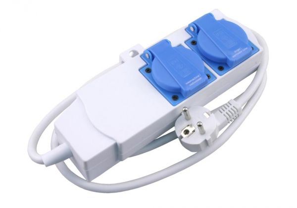

Ik bezit al enige tijd (bijna 1 jaar) een Zanussi zte275 wasdroger (PNC: 916 096 457 rev. 08). Gisteravond stond onze droger aan, normaal doen we nooit de wasmachine en de droger tegelijk aan maar mijn vriendin had niet door dat de droger aan stond (geen idee wat haar bezielde :P ) en deed de wasmachine aan. Toen ze na een uur tot de conclusie kwam dat de droger al die tijd nog aan stond is ze gaan kijken en zag ze dat de droger niets meer deed, zelfs niet toen de wasmachine klaar was met zijn programma en uiteindelijk zelfs volledig uit stond.
Mijn setup:
Ik heb in de badkamer maar 1 trekschakelaar. Om kosten te besparen en toch enigszins veilig 2 apparaten hierop aan te sluiten heb ik een stekkerdoos voor een was/droog automaat aangesloten op de trekschakelaar.
Hierop heb ik vervolgens weer mijn wasmachine en wasdroger aangesloten.
Probleem in het kort:
Lampjes ed. van de droger gaan niet meer aan, droger reageert ook niet meer wanneer op de knoppen wordt gedrukt. Droger heeft geen display of elektrische deur om te zien of er überhaupt nog stroom doorheen loopt oid.
Wat heb ik geprobeerd:
Gezien de wasmachine die op dezelfde groep staat en via dezelfde stekkerdoos is aangesloten nog steeds werkt heb ik verder niets in de meterkast gecontroleerd. Wat ik wel heb gedaan is de stekkers op de stekkerdoos zelf omgewisseld om te zien of het wellicht niet de stekkerdoos was die doorgebrand was oid. ook dit loste niets op. Zelfs uiteindelijk de wasmachine van het stekkerblok afgehaald maar zelfs dan gaat de droger niet aan.
Iemand enig idee wat er kapot is en of ik het zelf makkelijk kan vervangen? Ik ben redelijk technisch wat dat betreft maar begrijp nu even niet meer waarom de droger niet meer werkt en de wasmachine wel.
Dit is in elk geval al niet in orde, een stekkerdoos moet men niet gebruiken bij dit soort zware stroomopnemers.
Meet de deurschakelaar eens na.
Fidelity
Zie de link, het is een stekkerdoos bedoeld voor wasmachines en drogers. Geen reguliere stekkerdoos dus.
De deurschakelaar kan ik verder niet na-meten gezien de deur niet elektrisch werkt. Het werkt via een druk mechanisme waardoor de droger dus ook altijd te openen is. Er zit verder ook geen display op de droger, enkel een paar lampjes.
