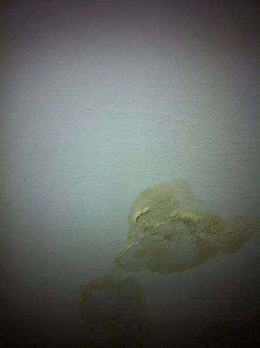

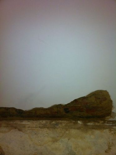

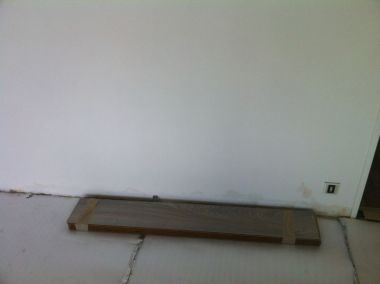

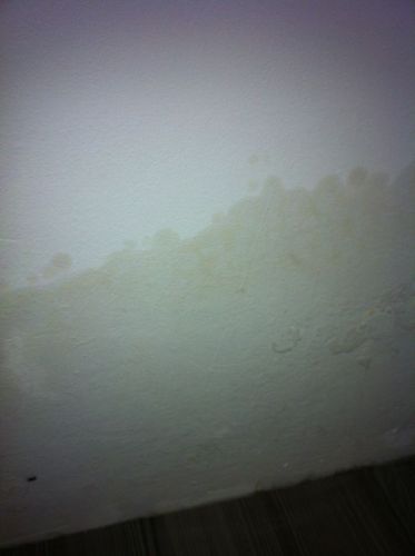

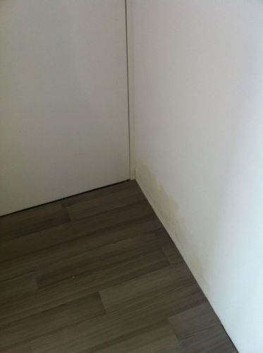

Hallo allemaal,
Ik heb een ernstig geval, ik woon in een appartementen complex en heb onlangs alle muren opnieuw laten stucen. Nu na 2 weken krijg ik bij 2 slaapkamers, en in de gang bij de wc van die vieze plekken die los laten. Het is een soort creme kleurige substantie.. Ik weet m'n god niet wat het is en wat ik er aan moet doen. Wie kan me hiermee helpen? Ik ben echt radeloos!
Danee
Hieronder de foto's
The headhunter
Dat is vocht, lekkages.
foto 1 toevallig de andere zijde van de douchekraan?
foto 2 toevallig de andere zijde van de badkamer?
Danee
Allereerst bedankt voor je antwoord!
Nee, bij slaapkamer 1 zit die tegen het toilet aan, slaapkamer 2 zit aan de andere kant van het toilet, de andere muur is de andere kant van de muur van slaapkamer 1 maar staat in de gang net voor de deur van het toilet. Het zijn dus 2 muren als je gaat kijken.
Ik heb het er nu van afgekrabt als het ware, ik weet niet of ik er goed aan doe om het zo te laten drogen en weer opnieuw te stucen?
Wat is hier de beste oplossing om dit probleem te mijden?
