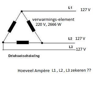

Mijn sauna-kachel heeft drie verwarmings-elementen van ieder 2660 W,( 220 V), tezamen dus 8000 Watt.
De kachel is bedoeld om aan te sluiten op drie fasen ( L1 naar N is 220 V), zodat elke fase belast wordt met zo´n 12 Ampère.
Mijn probleem is dat mijn huis is aangesloten op 3 fase krachtstroom met fasespanning 127 Volt.( L1 naar N is 127 V, L1 naar L2 is 220 V)
Om toch de kachel te kunnen gebruiken, heb ik de drie verwarmings-elementen van de kachel in een driehoekschakeling
geplaatst. Zodat dus op elke hoekpunt een fase is aangesloten en geen gebruik gemaakt wordt van de nul-leiding.
Mijn vraag is: kan ik hiervoor op elke fase een zekering van 16 A gebruiken ?
