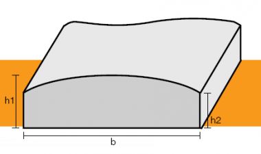

Iedereen gaat er van uit, dat het een houten dorpel moet zijn.
Maar je kunt ook een z.g.n. rolstoel dorpel gebruiken.
Deze heb je van hardsteen, en van holonite.
Deze kun je schuin leggen, zonder dat je dan het hoogte verschil in de vloeren nog kunt zien.
Dat komt, omdat die aan de bovenkant rond lopen.
