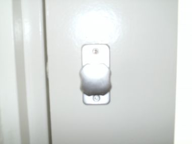

Beste klussers,

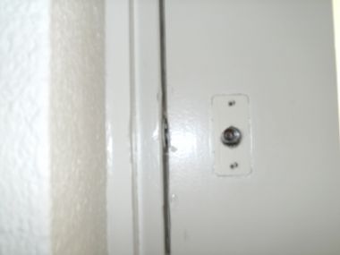

Mijn bovenste draaislot van mijn voordeur is dolgedraaid?!?!?! Het betreft een slot zonder sleutel. De pin zit nu in mijn kozijn en ik kan de pin er niet uitdraaien.
Nu heb ik het afdekplaatje eraf geschroeft maar ik kan de pin die in het kozijn zit niet vastpakken om hem terug te trekken, zodat ik de deur weer open kan doen.
Wie kan me helpen met dit probleem of moet ik de slotenmaker gaan bellen?
Alvast bedankt!

Als je in het gat kijkt, dan zie je aan de onderkant of bovenkant een een tandheugel (opstaande puntjes)
Hier kan je een schroevendraaier in zetten en zo de pen naar achteren duwen.
Is deze tandheugel afgebroken dan kun je nog met een dunne metalen lineaal proberen de pin terug te drukken, het is even prutsen, maar de slotenmaker zal het hoogstwaraschijnlijk op dezelfde manier doen.
Tijdens het terugduwen de deur iets bewegen zodat de pen niet klemt op de sluitplaat in het kozijn.

Bedoel je een gekarteld metalen plaatje wat in het gat zit? Dat ligt er los in en kan dat er niet uit halen :(

Je ziet aan de onderkant de tandheugel zitten, deze kun je naar achteren duwen met een schroevendraaier.
Is hij afgebroken dan de tandheugel naar achteren duwen en met een dun mes oid. tussen de deur en het kozijn de pin stukje bij beetje naar binnen duwen.

Het is gelukt!
