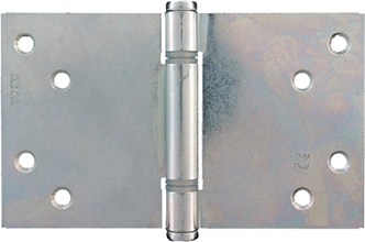

Tijdens de verbouwing is e.e.a. aangepast en zijn diverse kozijnen voorzien van smeerlatten om alles netjes af te kunnen werken. Nu blijkt na plaatsing van de binnendeur dat door deze werkwijze de binnendeur niet volledig open kan omdat dan de aftimmering wordt geraakt.
Oplossing zou zijn om het draaipunt circa 10 mm naar buiten te plaatsen waardoor de deur wel volledig open kan. Dat zou inhouden dat er andere scharnieren gebruikt moeten worden en ik vraag me af of deze überhaupt te koop zijn en zo ja, waar?
De deur is nu afgehangen met standaard scharnieren van 76 mm.
Rob smeets
Dat kan maar dan zul je naar de buitendeur scharnieren moeten. 67 zal een hoogtemaat zijn die ik overigens niet ken. Voor jou is belangrijk te weten welke maat het scharnier moet zijn als het opengeklapt is. Meet het scharnier dat je nu hebt op , deur plus kozijn,opengeklapt en tel daat 2 cm bij op. Standaardmaten zijn dan 90, 100,110 etc. Meestal zijn deze scharnieren ook iets dikker dus je zult opnieuw moeten frezen.
Bouwknots
Dan kan met een kantelaafscharnier
