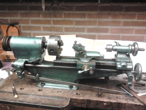

Weet u een merk/type
Carver
OK, Frank, thanks, was ik mij niet van bewust, sorry.
Poster: Ik weet helemaal niks, ik hoop eigenlijk dat iemand míj
dat kan vertellen na het zien van de foto.
Hij is heel eenvoudig, niks tandwielen enzo,
voorzichtige schatting: > 50 jaar oud, ruim.
Heeft allerlei zelfgeknutselde aanpassingen en reparaties maar hij rammelt helemaal niet dus ik denk 't opknappen waard.
Ik zie 't meer als restauratie van oude glorie.
Mijn collega wilde er € 100,- voor hebben, vind ik wat veel, maar ik weet dat hij het erg goed kan gebruiken en ik weet dat, als ik 'm in orde heb, ik er heel blij mee ben.
Poster
U kunt de ruimte controleren van de klauwplaat, door met een balkje eronder proberen te wippen, als er geen voelbare ruimte in zit, motortje erop en draaien
Carver
Geen ruimte = goed nieuws
Ik laat 't hele vaste centergebeuren in elkaar zitten omdat één van de opsluitplaten gebroken is. Krijg ik niet goed na demontage, wie dan leeft zeg ik maar.
De rest heb ik helemaal uit elkaar en schoon.
Na de boterham en dit mailtje ga ik door met de montage.

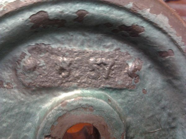

Het enige dat ik vond qua tekst, nummers of logoos was dit:
Ik maak er B 57 van.

De originele schroefdraad en spoed kan ik niet determineren,
maar iig niet metrisch.
Er ontbreekt nog een V-snaar, van de week even regelen
Poster
Metrisch lijkt zal het zeker niet zijn, WW of BSA
Carver
Overigens ontbreekt er een tandwielkastje links .
Het bankje heeft een automatisch langs transport gehad.
De balk met afstelbare afslag zit er nog op, maar nu ff niet,
heeft toch geen functie op dit moment.
Goede kans dat er op de behuizing van dat kastje een merknaam stond.

heb het zelfde draai bankje gekocht maar weet het merk niet,op de automatische voeding staat bij mij B63
ben jij er al achter wat het merk is?

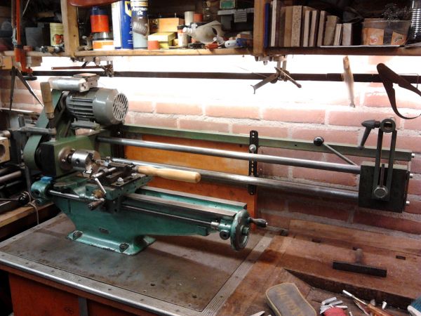

Ik heb de mijne gestript en gecombineerd met een houtdraaibank.
Ik had 'm nodig voor nauwkeurig boren in hardhout.
Overigens staat een goed compact metaaldraaibankje boven aan de lijst.

ik heb wel uren speurwerk verricht,en ben erachter
gekomen dat het een drummond B type is.
dit merk staat in de lijst die al eerder werd
opgegeven lathes.com.uk
het bankje is ongeveer 100 jaar oud.
