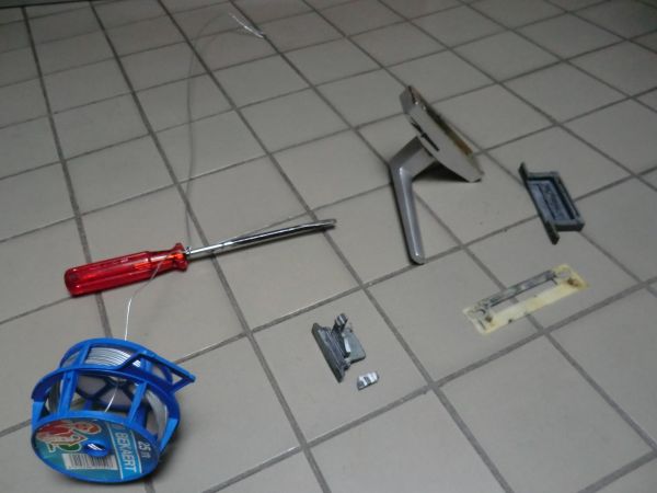

Ons draai-/kiepraam is defect; pal afgebroken bij de handel.
Dus hij blijft nu in de kiepstand en de handel draait door.
Probleem: ik kan niet bij de onderste schroef om het handelmechanisme te lossen. Hij zou iets schuiner moeten staan. Merk Rolo, 30 jr oud.
Kan dat door boven iets los te maken of ben ik op de verkeerde weg?
Dank voor jullie advies.
René.

Rhazejager
Dat heb ik overwogen.
Echter hij staat in de kiepstand en is dus boven vastgehaakt.
Bovendien staat-ie onderop ook 2x vast.
Dus scharnier losmaken (kan alleen maar onder) gaat niet werken; het raam blijft ingeklemd.
Ik moet die stomme band 1 cm opschuiven, dan haakt alles weer los en komt-ie in de draaistand. Maar daar heb ik een derde handje bij nodig dat de ontgrendeling bij de handel vrijhoudt. Bovendien sta ik half op het schuine dak...
Lekker zo'n raam... wie wil ze hebben?

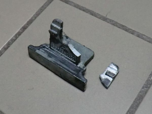

De vorige keer moet het raam in de draaistand hebben gestaan toen de pal (is eigenlijk een vork) afbrak. Kun je boel zo lossen en een nieuwe plaatsen.
Bedankt zover.
René.
Rhazejager
Opgelost met de buurman!
Benodigd: ijzerdraad om de schuifband naar beneden te trekken in de dichte stand en bovengemiddeld klus-IQ (geleend van de buurman).
Werkwijze: als je raam in de kiepstand staat, kun je het handelmechanisme (bij mij) niet verwijderen. Dus je moet 'm in de draaistand krijgen. Een beetje moeilijk als je handel doldraait... :shock:
Dus: ijzerdraad aan de kopse vertikale zijde vastgemaakt aan een schroef van de band. Raam vervolgens dichtdoen en het mechanisme in de draaistand trekken. Wel je mechanisme deblokkeren tegelijkertijd. Nu kan het raam open en de afgebroken vork eruit gesloopt worden. De band verschuiven in de kiepstand lukt niet.
Zie foto's.
Weet iemand een klusser die alleen zo'n vork los heeft?
Verleden keer heb ik een andere nieuwe set moeten kopen die er anders uitzag. Dus heb ik het binnenwerk overgezet.
Tot de volgende keer.
René.

Deze vorken/binnenwerken zijn ook los te koop bij een leverancier van dit type kruk.
Pas echter op want er zijn verschillende modellen hiervan
