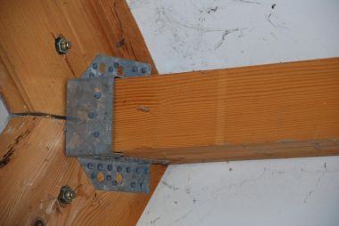

Misschien een gekke vraag maar ik zou willen weten hoe sterk mijn zolderbalk is. Het gaat om de bovenste balk in nok.
Ik wil namelijk hier turnringen aanhangen. Het gaat om het gewicht van 80 tot 95 kilo.

Hoe dan ?
Geen maten, geen foto, geen materiaal.....
We zijn jammer genoeg niet helderziend. :wink:

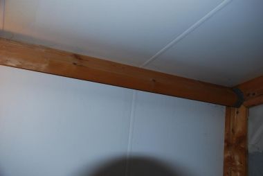

Body
525x20x10 breed zie foto voor constructie
Pepjo
Met deze maten en een lengte van meer dan 5 meter zou ik het niet aandurven.
Willem.S
Specialist Hout/Bouw
Inderdaad; niet doen !!
Zelfs als de balk 75 x 200 is , zou ik het niet doen vanwege de bewegingen die het "afgeeft" aan de nok en de dakpannen !!

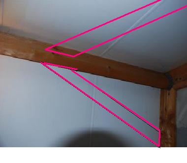

Mwah..... ik zie wel mogelijkheden, 2 zelfs......
1, schoren van alle kanten waar de ringen komen te hangen naar de spanten van onder de nokbalk weg.
2, breng 1 of 2 dikke balken direkt onder de spanten aan en breng onder aangebrachte balken een onderslag aan de spanten die je goed vast zet met bouten en grijpplaten ertussen.

Bedoel je dat 2 balken (palen) vanaf de grond naar de nokbalk geplaatst moet worden?
Ralph
Meer van zoiets ja, ff grofweg getekent zodat je het idee ziet.
Body
Je bedoelt dus een balk plaatsen vanaf de nok naar de andere dwarsbalk en dan van weerzijden?
Bedankt voor de duidelijke tekening!
Het lijkt me wel een hele ingreep voor een paar ringen omdat ik helemaal niet handig ben en het is een flinke grote zolder. 3,50 mtr hoog.
Zou er geen andere oplossing zijn, bijvoorbeeld iets aan de muur plaatsen. Soort van haken of zo'n trek trolley? (haaks gezien)Weet niet wat er allemaal bestaat.
