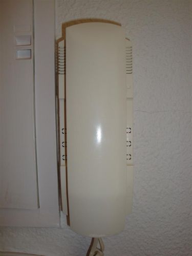

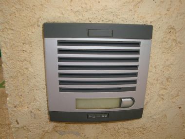

Wat wel eens gebeurd binnen een familie, als je als enige techneut in de familie een probleem oplost, dan komt ook uit een andere hoek de zelfde vraag.
Maar deze keer van een broer wonend in Spanje, niet een gewone bel (zoals in vorig probleem) maar met een deurintercom. Omdat ik op de intercom een merk (Femax) zie staan en ik dat merk bij zoeken tegenkom, probeer ik het toch maar.
Vraag: is er uit de telefoon in huis een signaal te halen, hetzij een vrij kontakt of signaal voor een relais of eventueel aansturen van een transistor?
Of is er ergens een (deel)schema van deze intercom te verkrijgen?
Deze foto's heeft mijn broer opgestuurd:

Ik dacht dat bij deze het zo is dat als de hoorn op de haak zit er belspanning op komt staan en zodra je de hoorn oplicht, er spreekspanning op komt te staan.
Die belspaning activeerd vaak de zoemer in de wandconsole en denk dat je daar wel wat vanaf kunt halen.

Gerrit, bedankt voor je snelle antwoord.
Als ik een half uurtje kon kijken en meten, dan zou ik er waarschijnlijk wel uit komen. Maar ik ga eind volgende maand daar naar toe en dan zou ik de draadloze deurbel aan moeten sluiten. Zelf heb ik geen informatie over dit soort (bel)systemen.
Er zit ook nog een drukker in de wandconsole om een poort open te maken.
Zitten er twee of meer draden tussen intercom en telefoon?
Als je de intercom/telefoon per ongeluk tegenkomt, zou je dan eventueel een paar foto's willen maken en deze mailen?

Klopt er zit een ontgrendeling op om een electrisch slot oid. open te sturen.
Dacht dat deze inderdaad meerdraads waren.
Ik weet nog dat ik dat ik zo'n ding een keer bij een school heb gedemonteerd omdat ze meer knoppen wilden hebben en een camera maar dat is wel zo'n 5 jaar geleden en ik weet ook nog dat hij in een blauw doosje moet zitten, maar zoals gezegd waar???
