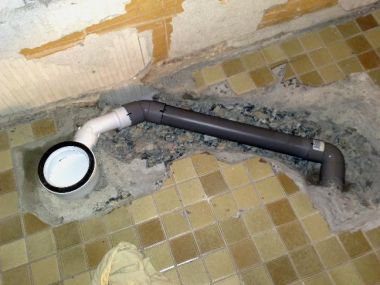

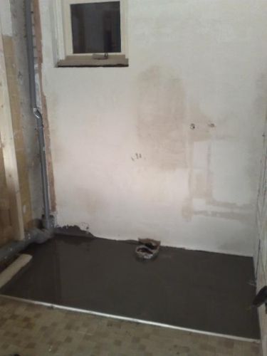

Ik heb mijn doucheputje geplaatst, en heb de vloer moeten egaliseren voor een zelfdragende douchebak. Nu zit de sifon te laag, om nog te 'pakken' op de schroefdraad van het deel dat op de doucheplaat komt te liggen.
Hoe kan ik dit oplossen? Bestaan er verloopjes van 90mm die ik in de sifon kan schroeven, waarmee ik hem iets kan ophogen?

Heb geen foto van het geheel, hieronder zie je hoe de sifon ligt, en hoe de vloer verhoogt is met egaline.

Kan je deze put wel verlijmen?
Volgens mij moet er aan gesloten worden met een rubber verbinding.
Enigste wat je kan doen is put uit kappen en hoger op brengen.
Of egaline er uit kappen bak op ze plaatst en dan evt in gieten.

Dit ziet er uit als een douchebak sifon met emmertje!
Je kunt de witte buis niet lijmen dat is PP.
De beste oplossing is uithakken en 1 of meerdere manchet bochten gebruiken.
als je de leiding niet van te voren instort kun je de douchebak mischien nog een klein beetje spannings vrij monteren.

Zoals ik al eerder aan gaf dat je het niet kan lijmen, want deze verbinding gaat later lekken.
Je hebt hulpstukken met een rubber verbinding voor die witte buis en zijn ook bij een bouwmarkt te verkrijgen.
je smeerd wat vaseline op rubbers en je maakt de buis uit einde even een schuin kantje aan
en je schuift het op ze plek

Met het emmertje bedoel ik de uitneembare stankafsluiter.
