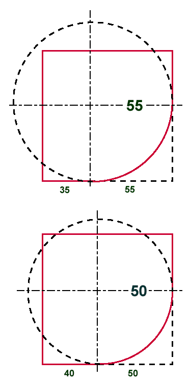

Kees
Ik heb een tekening gemaakt van de twee situaties, voor een douchebak van 90 x 90 met een straal van 55 (boven) en met een straal van 50 (onder). Althans, zo denk ik dat het bedoeld is.
Het meten doe je dan het rechte stukje, is dat 35 cm dan heeft de douchebak een straal van 55 cm, is dat 40 cm dan is de straal 50 cm.
Schiet me maar lek als ik het fout heb! (Iets voor Utreg?):mrgreen:
De tekening:

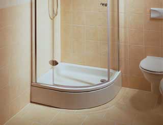

Kees
Toch moet het zo'n kwartronde douchecabine zijn als in het volgende voorbeeld, dat ik van de eerste de beste badkamersite haalde.
Dat zoiets niet echt groot is weet ik, omdat ik in vakantiewoningen nog wel eens zo'n cabine heb gebruikt...
