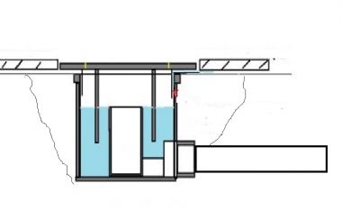

Binnenkort ga ik mijn badkamer verbouwen. De afvoer van de doucheput is nog van lood én ik ga de vloer opnieuw betegelen. Mooie reden om de hele afvoer + doucheput te vernieuwen.
Nu is mijn vraag; hoe zorg ik ervoor dat de doucheput (waterdicht!) in mijn nieuwe vloer komt te zitten? Ik ga over de oude tegels heen tegelen. Althans, dat is het plan.

Kap de put er uit en volg de oude loden leiding en kap die er uit tot stand leiding.
maak een nieuwe afvoer door die gleuf naar de plek waar je de put zet
giet nu de vloer dicht met sneldrogend cement zodat put en leiding zodat deze goed in gegoten is met vloeibare cement.
en later kan je over de bestaande tegels leggen met speciale tegel op tegel lijm

Super! Dus als ik het goed begrijp een kwestie van de oude put/leidingen helemaal verwijderen. Vervolgens de nieuwe aanbrengen en daarna volstorten met cement.
Zit ik met 1 vraag: dat doe ik natuurlijk voordat ik de nieuwe vloer ga tegelen. Hoe houdt ik rekening met het hoogteverschil tussen de nieuwe tegelvloer en de put?

Als je de tegel vloer wilt laten aflopen naar je put dan moet de gehele vloer er uit met smeerlaag en dan een nieuwe vloer op afschot naar je put

Momenteel loopt de vloer reeds af richting het putje. Mijn plan was om dit gewoon zo te handhaven. Is het mogelijk om eerst het putje te vervangen en daarna te tegelen over de oude reeds aflopende vloer?
Als ik de oude vloer weg zou halen, dan loop ik toch tegen exact hetzelfde probleem aan? Eerst het putje maken, daarna pas tegelen.

als je putje laten we zeggen een 15 x15 put zet je bv 8mm boven bestaande vloer
giet deze vast en dan leidingen.
nu ga je tegelen en kit je om het putje later af
