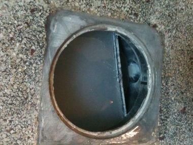

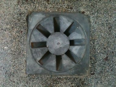

Ik heb het volgende doucheputje van kunststof/pvc:
Is het mogelijk dit te vervangen voor een rvs variant zonder de boel te moeten open kappen? Want dat wordt niet zo mooi in de granito vloer.

Zonder hakken en breken gaat dat je niet lukken.

Daar was ik al bang voor. Dus of dit accepteren zoals het is of ik moet per definitie de vloer betegelen en vaarwel zeggen tegen de granito vloer.
Of is er nog een soort van rvs put dekseltje wat zo plat is dat ik erop zou kunnen plaatsen, zonder dat je je voeten er aan open haalt?
Boudewijn 033
Of je afscheid moet nemen van de ganito vloer? hmm ik zeg van wel, maar die keus is geheel aan jouw :lol:
en een deksel? dan houd je nog de randen van je putje over he, of dat er fraaier op word?
groeten b

Wat is er aan de hand met deze put
Saucisson
Putje werkt nog wel goed hoor. De badkamer moet alleen aangepakt worden en het zou leuk zijn om de granito vloer te behouden maar wel wat aan het uiterlijk van dit putje te doen. Dat lijkt dus niet echt een optie.
Geus
Als het alleen om het uiterlijk gaat zijn er toch wel mogelijkheden. Bestaande deksel + rand bewerken met een goede lak (+grond). Eventueel goede kwaliteit plakfolie. Het putje ligt iets verdiept, dus misschien kan je er een los rvs-plaatje op leggen, met gaatjes of sleuven.
Granito is prima bij te bewerken door een terrazzowerker.

In het voorjaar heb ik een douchputje vervangen door met een kleine slijpschijf langs de naden en overdwars over de put alles los te slijpen, de oude gietmetalen put was volledig door corrosie aangetast, de verwijdering van de oude put viel best mee.
De oude put werd vervangen door een speciale 50mm ondiepe 100x100 RVS renovatieput.
De nieuwe put heb ik langs de naden met gietmortel geïnjecteerd, de aansluiting aan het 50mm riool met Bison Polymax gelijmd.
