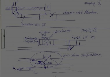

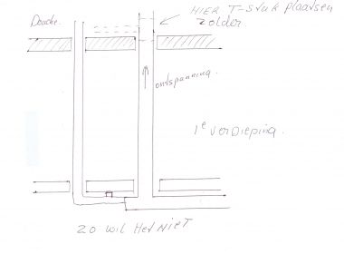

Henk253
Zit de leiding zo ongeveer met onder aan een beluchting is dat wel zo dan is de douche het rietje met een vinger er op en kan niet weg lopen.
Of je moet de douche leiding verder door trekken en op ontspanning aan sluiten.
Of een t-stuk te plaatsen voor de douche op de stand leiding.
Wielag
Wat een fantastische tekening. Zo zit het wel ongeveer. Ik ga het nog eens goed bestuderen en kom met een reactie terug. Bedankt alvast.

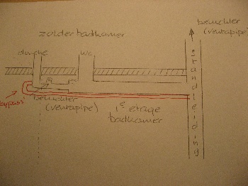

Wielag
Zelf ook maar een tekening gemaakt Henk. Dat is toch duidelijker dan mijn uitleg (hoop ik).
Als we de toilet doortrekken wordt het doucheputje leeggezogen. De tussengeplaatste beluchter helpt niet. Als het putdekseltje er af is werkt alles beter. Nu denken wij door de doucheafvoer rechtstreeks op de standleiding aan te sluiten, een zgn. 'bypass' dus, dat het probleem verholpen kan worden. In het rood is die bypass getekend. Is dit eventueel écht een oplossing of is misschien een makkelijker oplossing denkbaar.

Henk253
Kijk nog een kriebel van mij
Hopelijk begrijp je het een beetje
Wielag
Na wat puzzelwerk is de tekening ons duidelijk geworden Henk. We gaan eerst mogelijkheid 2 uitproberen omdat de 1e mogelijkheid veel gedoe geeft als de afvoerleiding naar 75 mm moet worden vergroot.

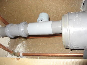

Wielag
Dit onderwerp heb ik eerder geplaatst maar a.g.v. langdurige afwezigheid en tuinklussen die voorrang moesten hebben heeft het lang geduurd voor we met de badkamer verder konden. Inmiddels is het onderwerp gesloten. Ik heb alles hieronder gekopieerd in de hoop dat dat werkt.
De foto's komen niet over. Is het mogelijk dat het onderwerp opnieuw geopend wordt dan kan ik verder waar we gebleven waren.

Wielag
Op de opmerking van Klus-Tinus wil ik alsnog reageren. Je hebt vast gelijk maar wat dan nu? De bypass die we inmiddels hebben aangelegd en die rechtstreeks op de standleiding uitkomt heeft de oplossing inderdaad niet gebracht. Heel beroerd. Nu heb ik weer 2 nieuwe suggesties gekregen:
1) laat de bypass rechtstreeks op het bestaande doucheputje op de 1e etage uitkomen.
2) Plaats een terugslagklep (waar kon er niet bij aangegeven worden)
We zijn al zo lang bezig met denken en klussen dat we niet weten of het zin heeft om alsnog een sleuf te frezen die naar het doucheputje 1e etage loopt. Helpt iemand ons aan de échte oplossing svp?
Dank dank, Willemijn
