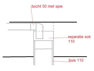

Je zult het beton open moeten kappen om een aan sluiting te moeten maken.
als het pvc buis is kan je er een reparatie sok in zetten en daar in een excentrische verloop 110x50 en daar in een bocht50 90 graden
dit neemt al gauw 12 cm in.
en de juiste situatie ken ik van uit hier niet zien.

Dat begrijp ik wel maar hij zal toch een aansluiting moeten maken in de buis of een pijp door de bestaande 110 buis en onder de vloer (plafond) weer aan sluiten.

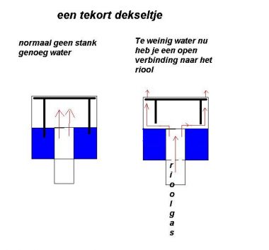

mijn grootste vraag is dan eigenlijk, hoe voorkom ik dat er een putlucht opstijgt? het waterslot (dat in de wc natuurlijk aanwezig was) is immers weg!

Ieder put heeft een waterslot en die word vaak gecreëerd door gebruik van het dekseltje.
Heb een tekening waar je kan zien van wel en geen stankafsluiting.
