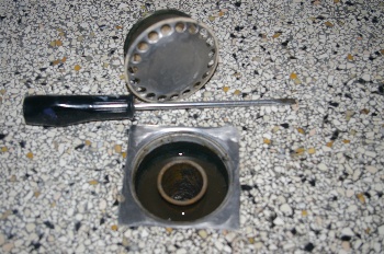

Ik heb een doucheafvoerput waarbij de deksel de sifonfunctie creeert doordat het als het ware over een staand pijpje wordt geplaatst. De put is in een granitovloer geplaatst
Bij het opnieuw aansluiten van de riolering op de doucheput, is er een scheurtje ontstaan op de naad van het staande pijpje en de kom. Iemand een tip hoe dit op te lossen?

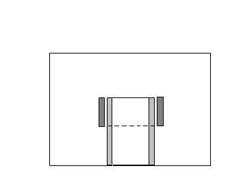

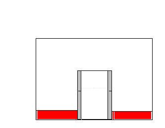

Op de foto zie je de binnenpijp. Het waternivo staat paar cm lager dan de bovenkant hiervan.
IK vermoed dat daar een scheurtje ontstaan is.

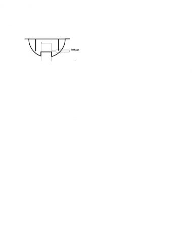

dit is de vermoedelijke plek. Ik heb iets teveel aan de bestaande afvoerbuis getrokken
Ik dacht daarom aan een krimpmog of iets dergelijks.
