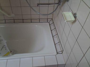

Ik douche in de badkuip en daar omheen zit een tegelrand, maar die zit zo'n 3 cm lager dan de badkuip, het gevolg is een soort van riviertje wat zo m'n badkamer in stroomt.
De badkuip heeft aan de lange (zij)kant en aan de kop z'n kant (onder de douchekraan) tegels van ongeveer 8 cm breed. De muur en kraan kant zouden op de een of andere mannier dicht of bedekt moeten worden, maar ik heb geen idee hoe, iemand?
Henk253
Je ont vet eerst de tegels goed, maakt ze ruw en je legd er een laag cement in en je maakt het iets schuin.
als alles hard is plaats je witte tegels
ik heb een schets gemaakt ongeveer
