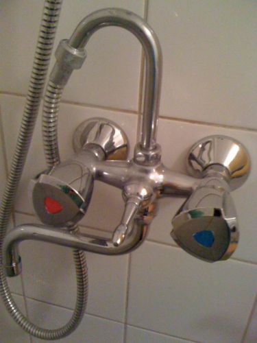

ik heb een douchekraan met een soort van kogelpookje waarmee ik wissel tussen de kraan stand en de douchekop stand. daarnaast gewoon een knop voor warm water en eentje voor koud water. nu is het zo dat er een klein straaltje heet water lekt uit het gedeelte waar het balletje (kogeltje) van het kogelpookje vastzit.
ik denk dat er een rubbertje loszit of kapot is of dat er iets daarbinnen aangedraaid moet worden. ik heb het eens gezien dat het gebeurde en dat dus dat pookje ervanaf kwam... maar ik kan me niet meer herinneren hoe. draaien, welke kant dan ook, heeft natuurlijk geen zin.
kan ik het eruit trekken? om er zo een nieuw rubbertje in te steken? ik vind het zonde van het water, bovendien is het gewoon vervelend!
:) alvast dank!

Anyway, hierbij de screenshot van de kraan.

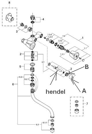

Om nog even uitleg te geven waar deze kraan lekt:
het pookje waarmee je wisselt tussen stromend water uit de douchekraan of water uit de douchekop lekt. Precies waar de ring de op de kraan zit. Je hebt dus het pookje, dan die 'ring' en dan de kraan zelf. Tussen de ring en de kraan lekt het langzaam water. Soms wat meer, maar dat komt omdat je hem een beetje kan draaien/verder kan duwen.
Hij lekte al eerder en toen heeft iemand die hier aan het werk ervoor gezorgd dat ie niet meer lekte. Uit mijn herinneren nu meen ik dat ie dat pookje eraf haalde, iets aan draaide en dat pookje er weer op deed. Maar ik kan het me niet meer herinneren. Mijn gevoel zegt nu dat er of iets loszit, of een ringetje door is of de kraan kapot is. Maar ik wil natuurlijk eerst even kijken of ik iets moet aandraaien of een ringetje moet vervangen.
Hoe maak ik hem nou open en hoe krijg ik het voor elkaar om ervoor te zorgen dat ie niet meer lekt?!

Dat is het omstel knop
je kan de moer voor los halen en handel er uit halen met wat kranen vet is dat wel weer te repareren.
type is een grohe costa 26781000
Maar als de kraan al oud is kunt je hem maar beter vervangen want zit je met onderdelen.
Henk253
even een tekening je moet de hendel los draaien eerst
Kijk even op google en "Grohe Costa" dan zie je wel een site die online onderdelen verkoopt.

Als ik het goed zie op de tekening heb je na deze pen zeg maar, een o-ring dan een moer en dan jouw ring.
met een droge doek eraan trekken zal ie gerust niet stuk gaan hoor :wink:

Misschien niet duidelijk maar dat bedoel/ denk ik ja dat die ring over de moer valt.
Volgens mij zit de hendel er op gedraaid, met een waterpomptang met een lap sof er tussen zou u kunnen proberen hem er af te draaien.
Henk253
Kap A moet er eerst af, evt spuit je wat WD40 op dan draaid het wat gemakkelijke
Als je de moer B los draaid
Dan kan je hendel er uithalen
Als je de hendel er uit hebt zie je een dubbele klep zitten op tekening no 2
hier zitten ook O-ringen, deze kan je van onder los draaien door eerst uitloop 6 te verwijderen en dan moer 5 verwijderen.
Zodat je evt dat kan smeren of nieuwe oring
:prima:

ik begrijp dus dat eerst kap A ervan af moet. Volgens mij zit deze niet heel erg vast, dat ga ik even proberen eraf te krijgen. Lukt het niet, dan gooi ik er wat wd40 op.
Ik denk overigens dat het ringetje, nummer 2, bij de A en de B in de buurt, kapot is... dat is namelijk het punt waar het lekt. Het zou ook heel goed moet B zelf kunnen zijn.

Of dat voorste opsluit moer te los zit.
Dus hendel demonteren en even wat kranen vet er op en opsluit moer aan draaien en dan weer kijken als hij nog lekt.
