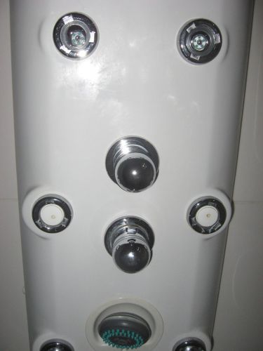

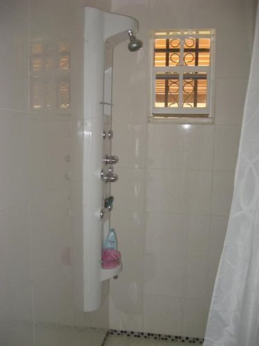

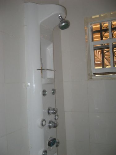

Ik heb een douchekolom met 2 knoppen, thermostaat knop en watertoevoer met 5 standen knop. De laatste knop ging de laatste tijd steeds stroever naar een andere MODE en nu kan ik hem helemaal niet meer op en andere stand draaien. Vuil (kalk aanslag/zand) of stuk gedraaid? HELP.

Sanindusa is een Portugees merk. De onderste knop is de thermostaat knop.
De bovenste knop werkt als volgt. Linksom watertoevoer OPEN, rechtsom watertoevoer DICHT. Linksom doordraaien veranderd de stand/mode. 5 modes; (1) vaste douchekop, (2) douchekop met slang, (3) voetkraan, (4) massage knoppen, (5) roterende massage knoppen.

Moet dus nu ff uitzoeken hoe ik die knop eraf krijg. Zie geen inhammetje zoals bij een Venlo kraan. Dat je het plastic kapje eraf krijgt en dan met een schroevendraaier erin kunt om hem los te draaien.
Zit wel een soortement van rubber-grip-ringetje.
Wat is omstel?
De omstel, is de omstel knop waar je de verschillende sproeiers mee kunt bedienen.
