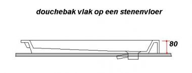

Bovenop houten draagbalken heb ik een Lewis vloer met zwaluwstaartplaten gelegd en daarop ±3 a 4cm beton gestort. Het douchegedeelte is precies 90,2cm breed (na plaatsen tegels+voeg) en de vloer is precies op die maat gestort. Achterin hebben we een gat open gelaten om daarin de afvoer van de douche te plaatsen. Ook is de vloer verankerd met stalen hoekprofielen.
Nu komt het lastige stuk. Ik vind een douchegoot het mooist, maar het laatste stuk beton is niet stevig genoeg om een douchegoot op te monteren; het veert iets door. Vastmaken aan de onderkant is erg lastig omdat we de draagbalken iets verbreed hebben zodat de Lewis vloer goed vat kwam te liggen. Als we dat niet hadden gedaan had de vloer op ±1cm moeten rusten, en nu is dat op 5 cm. Helaas zijn er daardoor geen hoekprofielen te plaatsen op het laatste stuk.
Een douchegoot is dan volgens mij erg lastig om te realiseren, dus vandaar dat de tweede keuze uit gaat naar een douchebak. Alleen lees ik overal dat je persé douchebakpoten moet gebruiken vanwege de stevigheid en de afvoer. Bij mij kan die afvoer gewoon onder de vloer komen waardoor het mogelijk is om de douchebak te verlagen. Ik weet alleen niet hoe ik de douchebak vast moet maken. Het plafond is erg laag, 2,25m, waardoor er gewoon geen ruimte is om een douchebak op poten van 9cm te zetten.
Op forums ben ik niet het antwoord tegengekomen omdat iedereen blijft steken op het feit dat de sifon geplaats moet worden. Omdat ik dat probleem niet heb zou ik graag eens van jullie horen hoe jullie de douchebak zouden monteren, of nog liever; de douchegoot. (easydrain 90cm compact taf)
Je hebt namelijk ook douche bakken die je gewoon kan plaatsen zonder poten.
Dan moet je even naar een sanitair specialist zij kunnen je goed adviseren.
