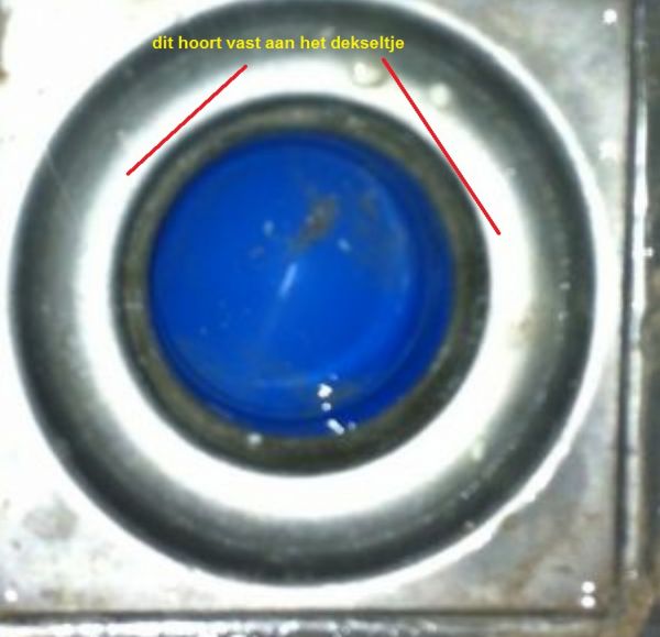

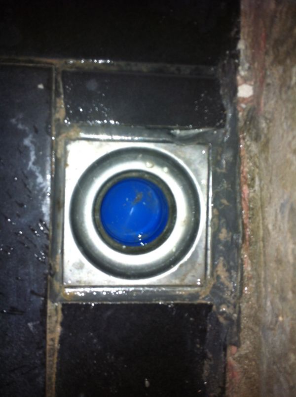

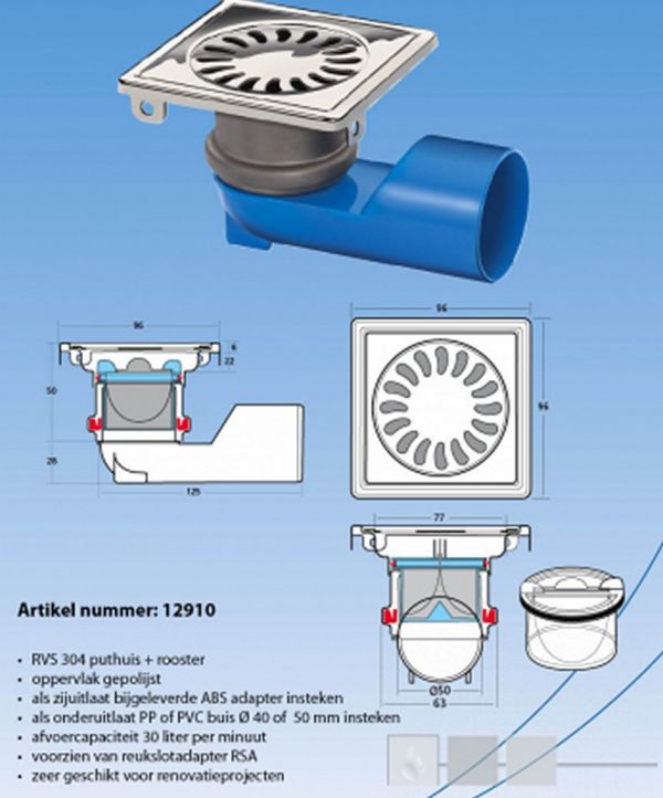

Een slechte klusser heeft in mijn douche-afvoer geen stankafsluiting aangelegd en nu hebben we een open verbinding met het riool (dus veel stank!). De afvoer zit vast in de tegelvloer en deze willen we er echt niet weer uitbreken. De blauwe buis (zie foto) heeft een diameter van 4cm, verder is de constructie vlak/dicht. Daarmee bedoel ik dat de 2 'ringen' om de blauwe buis opstaand zijn. Het putje wordt verder enkel afgesloten met een vlak RVS roostertje.
Ik ben geen klusser, heb geen verstand van afvoer etc, maar wil kijken of iemand een slim idee heeft om alsnog een stankafluiting te maken ZONDER de vloer weer open te halen....
Misschien een buisje vastlijmen aan het afdek-roostertje met daarin gaatjes???
Alvast bedankt voor het meedenken.
Tiho
Onder het rvs roosterje hoort een dicht ring te zitten of een vierkant dicht bakje dat over de afvoerpijp valt. Zie de foto. Is het deksel niet meer compleet misschien. Het is volgens mij niet nieuw namelijk.

Foto is zo van boven gezien wat onduidelijk
Kan je een foto maken van dat losse blauwe ding.?
En zit er geen putdeksel bij en hoe ziet die er uit?

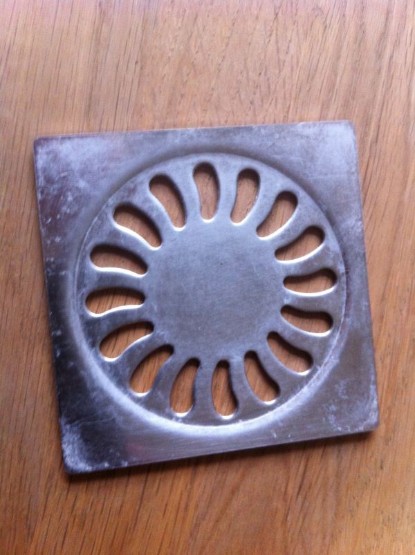

Bedankt alvast voor de reacties. Henk253 en Wgb helaas zit dat blauwe ding/buis vast in de grond, ik kan deze er niet uithalen en ook niet zien of hierin verderop een stankslot zit....Gezien de stankoverlast verwacht ik dit eigenlijk niet. Ik voeg een foto bij van het afdekroostertje, dat is alles wat de boel afsluit. Zoals op de foto te zien zit hier niet een ring bij wat over de afvoerpijp valt (Tiho). Het is meer een esthetisch mooi afdekplaatje.

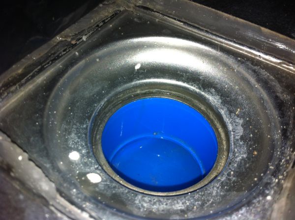

Kan je de foto van je put vanaf een andere hoek nemen zodat ik kan zien hoe je binnenste van je put er uit ziet.
staat in die put wel water
op de bovenstaande tekening zie je een deksel met zoals @tiho aan gaf met een deksel met stank afsluiting.
en volgens mij moet dat blauwe ding er niet in zetten.

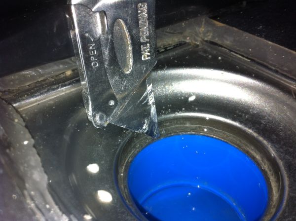

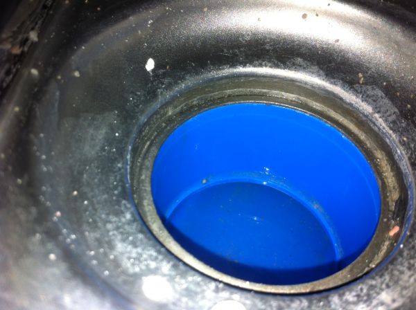

Bedankt Henk253 voor je complete reactie. In de blauwe buis staat op de bodem een heel klein laagje water, vervolgens gaat hij met een hoek/bocht verder de grond in maar dat kan ik niet bekijken/voelen. Deze buis zit muurvast aan de constructie en in de grond. De plek die je aangeeft op de foto wat vast moet zitten aan het dekseltje is vrij plat, in ieder geval niet diep. Ook zit er bij het dekseltje geen ring hiervoor. Om de diepte aan te geven heb ik even een stanleymesje op de foto geplaatst :)
Vera-81
O'ja, blauwe buisje is 5 cm diep(voor zover zichtbaar) en heeft een diameter van 4 cm. Vervolgens heeft het 'metalen' gedeelte nog een hoogte van in totaal 2/3 cm.

Deze put zit daar aan de zijkant een opening waar het water weg kan of wil dat niet maar stinkt alleen.
ik heb meer het idee dat de put niet compleet is.
kwam wel zelfde put tegen maar zitten meer onderdelen bij
en zo te zien zit hier een plug bij in
Henk253
Ik denk dat deze er nog in moet een reukslot
zie ook deze film
klik hier

GEWELDIG!!! Ik heb me suf gezocht op het internet en bouwmarkten, maar je hebt 'm gevonden! Ik geloof inderdaad dat er een onderdeel ontbreekt. Misschien is de meest simpele oplossing opnieuw bestellen en plug gebruiken voor mijn bestaande afvoer. Ik hoop dat dit de oplossing biedt zonder te moeten breken. :lol:
Henk253
Vera-81
Of inderdaad een reukslot bestellen zoals in het filmpje, maar mijn diameter is 4 cm. Even bekijken of dat kan passen. Bedankt voor je goede hulp Henk 253!
