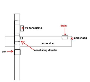

Wat voor type huis is het, ivm dat je bij de riolering kan komen.
Omdat je de douchedrain op de standleiding van wc wilt hebben, om een aansluiting te kunnen maken moet je bij onderste gedeelte van de leiding kunnen komen
Je hebt een beton vler met daar op een smeerlaag die moet er af zodat je de drain op de betonvloer zet en dan naar de stand leiding
ik heb even een tekening gemaakt zodat je even inzicht krijgt van de aan sluiting

over het aansluiten van een afvoer dicht bij de aansluiting van een wc kan ik vanuit mijn opleiding echter wel iets herinneren dat je dan minimaal 1,5m lengte afvoer moet hebben tot aan de afvoer van de wc.
