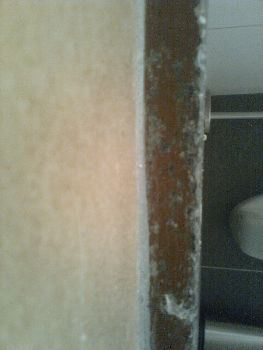

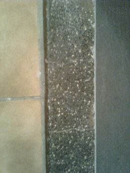

Deze dorpels heb ik overal in huis liggen, volgens mij graniet. Ze zien er niet mooi meer uit en zitten overal slijtplekken op. Nu wil ik ze behandelen. ze moeten pik zwart worden. Wat kan ik dan het best gebruiken?

Is moeilijk te zien zo, maar ze lijken meer op zwarte terrazzo dorpels, inplaats van natuursteen.
Maar het kan ook holonite zijn (kunststof)
Kun je misschien een paar foto's maken van dichtbij, en boven en onderkant.
Als je de dorpels gaat verven (lakken) zal dat na een half jaar weer er afgesleten zijn.
Natuursteen of terrazzo dorpels kun je ook goed opschuren, met heel fijn schuurpapier.
Als er niet te diepe groeven in zitten, schuur je ze eerst even met korrel 120.
Daarna opschuren met korrel 240.
Daarna de dorpels insmeren, met gekookte lijn olie, of klinker olie.
Dit even in laten drogen en goed uitpoetsen.
Zo krijgen de dorpels weer een mooie gladde diepe kleur.

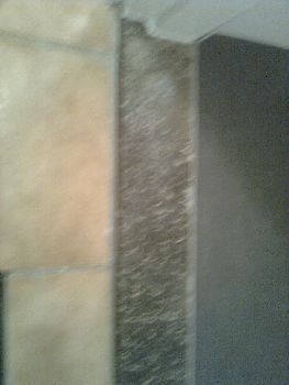

Dit zijn terrazzo dorpels, en hebben al heel wat geleden.
Zo te zien is die ook nog op 2 plaatsen gebroken.
Hier is eerlijk gezegd, weinig eer meer aan te behalen zelf.
Het beste zou vervangen zijn.
Je kunt ze wel opschuren, en in de olie zetten.
Maar daarmee gaan de scheuren en stukken die er vanaf zijn, niet van weg.

Dit is 1 van de slechtste de andere zijn nog wel best mooi.
Wat is nu het beste, verven met betonlak ofzo. of toch echt met olie behandelen zo ja welke olie, en blijft dit niet vettig?
Je kunt ze ook laten polijsten door een steenhouwer of bij dezelfde steenhouwer even kijken naar afvalstukken, die zijn goedkoop omdat bij de stort de tarieven ook hoog zijn.
Schildpadjee
Kan ik ze zelf polijsten zo ja hoe?
Als ze behoorlijk beschadigd zijn zou ik er zelf niet aan beginnen, er zijn speciale slijpschijven voor nodig en een haakse slijper met toerental regeling, te veel toeren is slecht voor het resultaat.
Als ze weinig beschadigd zijn is het te overwegen het zelf te doen met een polijstmiddel en een roterende schuurmachine met speciale stoffen voet.

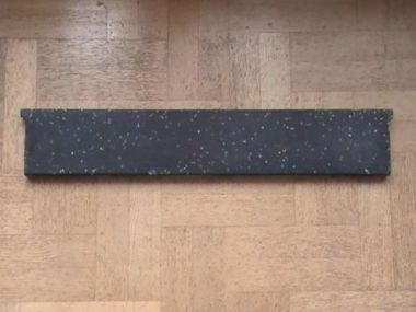

Boertje125
Volgens mij is dat composiet
je kunt ze ophalen met wat olie of was
Maar hoe krijg je beschadigingen weg ?
Boertje125
Oops
die bovenste foto zag er redelijk uit
die zwaar beschadigde dorpels kun je beter vervangen.
een composiet dorpel kost ca. 10 a'20 euro
