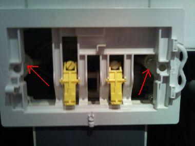

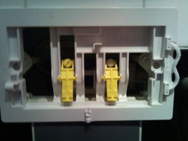

Dit is dus mijn stortbak (tenminste de ingang).
Volgens mij kan ik aan de gele schroeven draaien om de vlotter af te stellen?
Trouwens: als het toilet door blijft lopen blijft er ook een sissend geluid hoorbaar. Als dat sissend geluid na een aantal seconden stopt na het doortrekken loopt de wc ook niet door.
Nee, die gele schroeven/knoppen zijn voor het doorspoelen.
De vlotter zit binnen in het reservoir.
Daarvoor moet je ook de witte plaat verwijderen in zijn geheel.
Maar nu je de drukplaat er zo af hebt liggen, loopt nu het water nog door?
Marcel73
Het toilet loopt niet permanent door. Meestal na een halve minuut na de eerste keer doorspoelen gaat ie weer lopen. Na een tweede keer doortrekken stopt ie dan wel.
De drukknoppaneel eraf geeft geen verschil.
Hoe krijg ik trouwens dat witte deel eraf? Ik heb al twee schroeven aan de zijkant verwijderd. Moet ik dat gele gedeelte loskoppelen/losdrukken?
Ik ken dit merk/type drukplaat niet.
Maar als je de 2 gele schroeven er uit kunt draaien, zal waarschijnlijk het witte gedeelte loskomen.
Want zoals je zegd heb je de schoeven uit de 2 zijkanten al verwijderd.
Volgens mij zijn de gele schroeven voor het afstellen van de drukknoppen.
Ik dacht dat er schroeven zaten bij de rode pijlen die iets uitgedraaid moesten worden.
