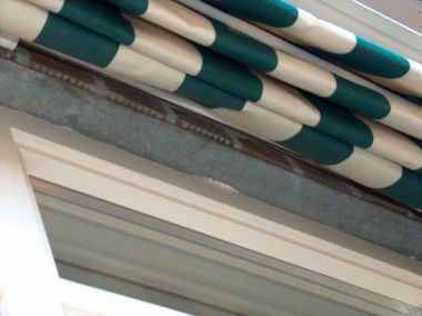

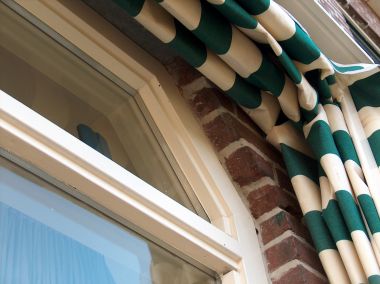

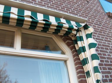

Door een te ruwe buitenmuur slijten onze nieuwe markiezen kapot. :(
De fabrikant en de bouwmarkt weten geen oplossing. Wie wel?
Een middel om de stenen muren glad te maken of iets om aan de markiezen te bevestigen ter bescherming van het doek? Ik ben heel benieuwd naar jullie ideeën!!

Daar waar het doek de muur raakt strooken rvs plaat van 1mm dik tegen de muur bevestigen

Ik vermoed dat de afstand de frame latten (klappers) te groot is.
gevolg als je de markies dicht doet vouwt het doek in de naden dubbel.
Deze kunnen dan gaan klapperen.
Wat is de uitval en hoeveel latten zitten er inclusief de lat tegen de muur?

Hallo, het duurde even, maar hier zijn wat foto's van de situatie. Bedankt tot zover al voor jullie reacties :D. De maten van de markiezen zijn gewoon standaard, het probleem ligt echt bij de muur. De groene verf op de muur komt nog van de baanderdeur die er eerst in zat.

Ik ga er even vanuit dat het enkel het doek welke het dichts tegen de muur zit stuk gaat?
Je kunt eventueel een houten kader op de muur monteren (kleur als het bestaande frame), zodat het doek tegen het houten kader komt ipv de muur.
En uiteraard in het najaar de markiezen demonteren en opbergen tot het voorjaar
HenkenThea
Dank je wel voor je reactie! We zaten zelf ook al te denken aan een omtimmering, nadeel is dat je dat zo duidelijk ziet. We hadden de (nieuwe) markiezen nog geen 4 maanden toen er al gaten in vielen, inderdaad alleen bij de muurkant. En we bergen ze netjes op in het najaar. Ik dacht zelf ook nog aan hars of een dikke transparante lak om op de muur smeren, maar ik weet niet of dit mogelijk is. Heeft iemand hier ervaring mee?
