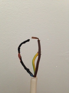

Na jarenlang goed functioneren brandde net de wandcontactdoos van de droger en wasmachine door. Wat moet ik concluderen? Zie foto: blauwe draad (normaal -) is helemaal doorgefikt alwaar hij bloot is komen te liggen. Ik ga de wasmachine en droger aan een andere groep zetten in de toekomst (van studeerkamer naar badkamer), dus ik wil graag weten hoe dit te voorkomen (sowieso hard electradraad en niet deze).

Conclusie:1 snoer is ongeschikt om vaste installatie mee aan te leggen, 2 het niet gebruiken van adereind hulzen is brand gevaarlijk (je hebt geluk gehad), 3 De installatie hoort aan normen te voldoen, als je er niet aan houd kunnen gevaarlijke situaties ontstaan.
Hoe dit te voorkomen: wasmachine en droger ieder op en afzonderlijke eindgroep aansluiten middels deugdelijk materiaal ( VD draad in buis of installatie kabel), wandcontactdozen in de badkamer moeten van een aardlekschakelaar zijn voorzien.

Ik denk inderdaad dat het niet gebruiken van adereindhulzen hier het probleem is geweest.
