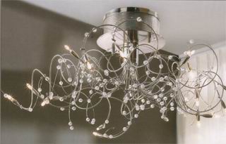

Ik heb sinds een jaar een behoorlijk dure halogeen plafondlamp waarvan de transformator al twee keer is doorgebrand. De winkelier doet niet moeilijk er ruilt de lamp wel om maar weet de oorzaak ook niet. Ik ben bang dat de oorzaak in de bedrading van ons (nieuwbouw)appartement zit of dat de transformator te warm wordt. Hoewel boven de eettafel eenzelfde soort lamp hangt die het wel goed doet maar niet zo vaak en lang brandt.
Ik heb vandaag weer een nieuwe lamp gekregen maar wil hem nog niet ophangen voordat ik weet hoe ik dit moet oplossen. Wie weet wat ik het beste kan doen.

Het gaat om een halogeenlamp met 18 lampjes G4 12V MAX. 10W
Op de transformator staan de volgende gegevens:
Merk: HBL
input 220-240 Vac 50/60Hz 0.88A
output 11,5 Vac Max210W 17.5A
Als ik de spanning meet moet deze dan precies tussen de 220 en 240 zitten? En als deze hoger is dan 240 wat kan ik daaraan doen?

De spanning op de draden uit het plafond is 226V dit heb ik gemeten met een meter van de bouwmarkt. Op de doosjes van de lampjes staat 12V 10 W dus dan ga ik ervan uit dat dit de juiste lampjes zijn. Op de lampjes zelf staat voorzover ik het kan zien geen informatie. Er zit ook geen dimmer tussen.
Een fotootje van de lamp:

Zit er toevallig een ringkern transformator in? ik vermoed van wel gezien het gegeven typenummer. Hier zit vaak een thermische zekering in en het kan heel goed zijn dat de transformator gewoon te heet wordt. Het is dan vaak een combinatie van de inbouwplaats en de mindere chinese kwaliteit van de transformator.
Als de transformator weer de geest geeft zou ik als ik u was zelf een elektronische transformator inbouwen van een gerenommeerd merk. Scheelt een hoop ergernis en voor een paar tientjes ben je klaar. Het is ook de meest waarschijnlijke oorzaak.
Een andere oorzaak zoals sluiting is niet waarschijnlijk als de lamp al een keer is omgeruild. Dat is trouwens pas echt een crime om uit te zoeken bij zo'n lamp.
