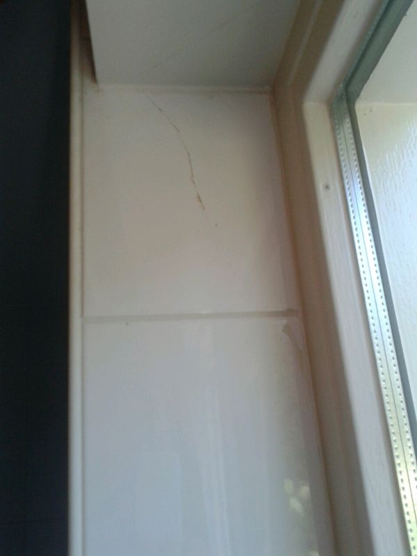

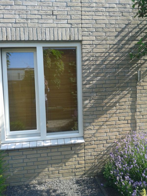

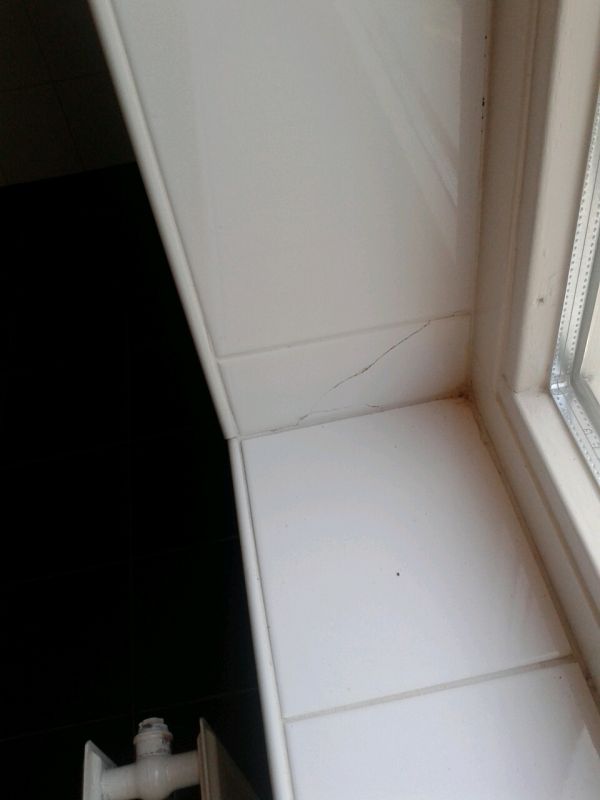

Mijn huis is in 2004 opgeleverd en is een patiobungalow. In de buitenmuur van de lange aanbouw is een dilatatievoeg open gelaten op exact de grens met het kozijn van de badkamer. In de badkamer zijn nu een aantal tegels gescheurd ter hoogte van die dilatatievoeg buiten. Is deze dilatatievoeg verkeerd geplaatst en had hij niet op het grensvlak van het kozijn mogen komen?

De dilatatie ligt op een normale plek en heeft niets te maken met het scheuren van de tegels.
Maar dat neemt niet weg dat het wel vervelend is dat de tegels gescheurd zijn. Zijn de hoeken gekit of met voegsel?
Ik denk dat vervangen van de tegels de eenvoudigste oplossing is.
