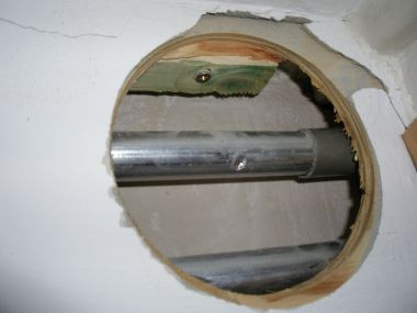

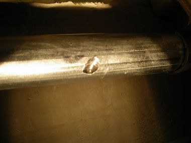

ai, :cry: heb de buis wat geraakt met de boor,toen ik door de omkapping van de verwarmingsbuizen boorde met een komboor,ik had daar namelijk heel erg last van tikkende leiding,heb toen gat geboord,maar de buis helaas ook wat geraakt,heb ongeveer gemeten met een schuifmaat hoe diep,was ongeveer 1 mm,wat kan ik daar nu het beste aan doen ??
Ik kan eventueel wel een foto plaatsen.

Ai, ai , ai, dit lijkt me dunwandig getrokken precisiebuis. Is het een deuk of is er echt een braam staal (staal braam :?: ) afgedraaid?
Kloek77
Als er ruimte is om te werken is kan de buis daar doorgesneden/gezaagd worden. Dan een knelsok ertussen frotten, onder voorbehoud dat de buis niet te strak zit ingebouwd en er dus nog een beetje beweging in beide delen is te krijgen.
Toon
Er zijn ook knelkoppelingen die je over de buis kan schuiven. Deze zijn wat langer. De buis doorzagen en dan heb je aan wat radiale speling genoeg, is meestal wat makkelijker dan axiaal.
Kan alleen even niet op de exacte naam komen... :oops:
[edit]Hoe toepasselijk, heet een reparatiekoppeling, ik heb er hier één staan en die is 100mm lang. Even bij een installateur vragen , ik weet niet of de standaard bouwmarkt deze verkoopt.
Kloek77
Precies, gewoon zo'n bus die aan die binnenkant glad is,
met aan twee kanten schroefdraad.
Er staat er nu eentje naast mijn toetsenbord, maar weet ook niet hoe het heet :oops:
Wel netjes op de buizen aftekenen zodat het midden op de zaagsnede zit.

Is wel echt wat uitgeboord helaas,dus de wanddikte is daar nog minimaal schat ik zo.
Toch maar ff kijken naar zo,n reparatie dingetje,zo laten lijkt me te link.
Ik heb achter de buis een ruime vingerdikte ruimte en beschadiging zit precies midden acher het geboorde gat van 115 mm.

Het is gelukt,met een iets andere oplossing,zie foto.
Kloek77
Prima opgelost :prima:
Is het een gewone knelsok of een met een gladde binnenkant,
an de markeringstreepjes te zien denk ik het tweede?
Clever
Het (was) een gewone knelsok,maar bij ons op het werk het randje eruit laten draaien :D
Markering aangebracht om het mooi in het midden te zetten.
Nu gat nog weer dicht maken,maar eens kijken naar een mooi roostertje.

Zo te zien heb je de andere buis ook nog een veeg gegeven met de grote gaten boor, als je nou toch bezig bent....
Clever
Dat is maar net iets geraakt :oops: ,daar hoef ik verder niks aan te doen.
Maar goed gezien :wink:
