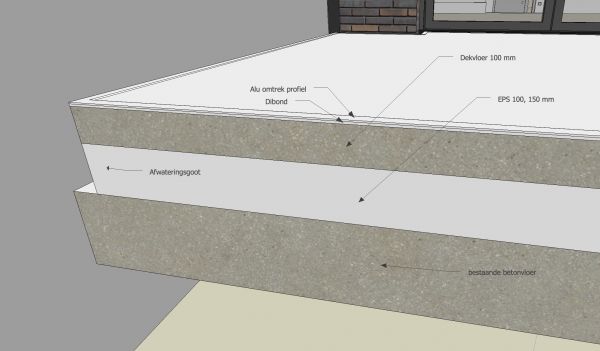

Veel vragen over de minimale dikte van een dekvloer, maar ik heb het omgekeerde probleem.
Achter mijn nieuwe huis komt een terras. Tijdens de bouw is daar al rekening mee gehouden, er ligt een extra stukje fundering (onderheid) met een betonplaat er overheen. Helaas ligt de bovenkant van de plaat ongeveer 25 centimeter te laag.
Het terras is ongeveer 12 m2 groot, totaal dus 3000 liter cement om de vloer op de juiste hoogte te krijgen.
Vraag: kun je een dekvloer van 25 centimeter hoog maken, of moet je dan op speciale dingen gaan letten?
En vraag 2, is er vulmateriaal wat geschikt is om bijvoorbeeld de onderste 18 centimeter op te vullen?

25 cm dik kan, maar ik zou er dan wat fibermesch vezels door de specie mengen.
Maar je kunt eventueel ook een laag druk vaste EPS platen op de beton leggen van 10 cm, of 2x5 cm dik.
Dan ook wel met de vezels werken door de specie.
Maar wat voor bedekking komt er op de vloer strak (tegels of dergelijke) en kan er straks geen regen water op de vloer komen.
Dit voor eventuele vorst schade.

EPS heb ik gevonden, goed idee, maar hoe voorkom je dat dat gaat drijven in het cement, wordt dat van tevoren vastgelijmd, of zorg je dat er geen beton onder kan komen? Of is dat sowieso nooit een probleem?
Als de vloer voldoende uitgehard is komen er Dibond platen overheen. Langs de omtrek komt een opstaand randje van aluminium, waardoor je een (platte) bak krijgt, waarin een PU gietvloer moet komen.
De bovenkant van de betonplaat blijft dus droog. Langs de zijkant, het terras is aan drie kanten ingesloten, had ik voor afwatering goten gevuld met grind bedacht. De zijkanten worden dus wel nat, moet ik daar nog ergens op letten?

Even navragen bij de constructeur of de plaat wel een smeervloer van 25 cm kan dragen, is wel 500 kg/m2
De EPS platen zullen niet gaan drijven op de beton, omdat een cement dekvloer aarde droog aangemaakt moet worden anders krijg je hem niet vlak afgesmeerd op afschot.
Zorg in ieder geval, dat er nadien geen water meer in de cement dekvloer kan komen, anders vriest die kapot in de winter.
Maar ik vraag me ook af, hoe je gladde dibond platen op de cement dekvloer vast wilt krijgen, en vooral hoe je de PU gietvloer weer goed hechtend wilt krijgen op die gladde platen.

Ik had 1 cm afschot bedacht op 2m20, puur op gevoel. Maar de PU kan tot 1 cm per meter afschot verwerkt worden.
De Dibond platen worden op het beton gelijmd met een 2 componenten polyurethaanlijm, de naden (het worden drie platen) worden versterkt met epoxy en glasmat. De aluminium strip die de rand vormt wordt er met expoy op gelijmd.
Het Dibond wordt voorizen van een primer waarna het PU er over heen gaat.
Het 'gevaar' is vocht onder het PU, maar volgens mij is dit zo geen probleem.
Is het verstandig de vloer af te dekken totdat de Dibond platen er op gaan, of belemmert dat het drogen?
Moet ik de zijkanten van de betonplaat met iets behandelen tegen indringend vocht, en eventuele vorstschade?

Voor wat betreft de Dibond, het is een oplossing die gekozen is na uitgebreid overleg met het bedrijf dat de vloer gaat leggen. Zij hebben ervaring met PU vloeren buiten, het grootste risico is water dat onder de vloer kan komen, en daar blazen veroorzaakt.
Het oorspronkelijke idee, een verzinkte stalen bak, bleek op deze afmetingen (2m20 x 5m30) onhandelbaar. Het alternatief was een aluminium bak. Deze zou uit verschillende delen bestaan die ter plekke in elkaar gezet zouden worden. Uiteindelijk is de keus dus gevallen op Dibond, wat beter bestand is tegen puntbelastingen, prijstechnisch vergelijkbaar is met aluminum, en makkelijk te verlijmen is.
Welke problemen voorzie je met deze oplossing?
Ik heb me een beetje ingelezen over EPS, maar ik ben natuurlijk geen expert. Moeten de zijkanten van het EPS ook in de mortel liggen of kan dat gewoon 'bloot' blijven?
Als ik twee lagen EPS gebruik, 15 cm, moet ik een dekvloer van 10 cm maken (een stuk beter dan de oorspronkelijke 25 cenimeter. Peter noemde al Fibermesh, is dat voldoende voor mechanische stabiliteit?
