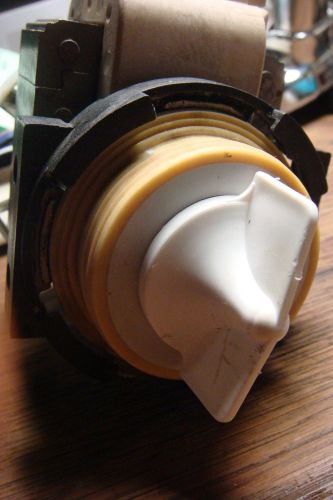

Beste mensen,
Mijn Miele wasmachine Novostar lekt onderaan de waterpomp. Waarschijnlijk moet de afdichtingsrubber vervangen worden. De vraag is maar hoe je dat doet. De rubberen ring lijkt bijna niet te demonteren. Moet het "vlindertje" er af ? Zo ja, hoe moet dat dan ?
Alvast bedankt voor de medewerking.

Gewoon een nieuwe pomp er in zetten!! deze zijn kompleet leverbaar p.s mocht het aan de voorkant zitten bij de groteschroefdop dan zit er vuil tussen het schroefdraad even schoon maaken.suc6 mvgr.Rudi

Bedankt voor je bijdrage. Ik heb ondertussen de rubberen ring beschadigd. Deze ring is apart verkrijgbaar en kan je vervangen, maar zie niet goed hoe de oude te verwijderen. Verder is de pomp nog goed.

Plaats even een foto zegt soms meer
Ouwenbelg
Als alles goed is zou hier de foto zijn van de waterpomp met dichtingsring.

Wat collega Rusako u al aanbeveeld:
Vervang de pomp !!
