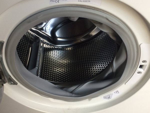

Laatst draaide ik een was waarbij halverwege het programma de wasmachine ineens hard ging centrifugeren. Tot mijn verbazingg zag ik door het raampje een geheel vervormde deurmanchet. Ik heb alles stopgezet, de machine leeggepompd en de was er uit gehaald. Ik merkte op dat er rook uit de machine kwam (zover ik kan beoordelen geen waterdamp) en de manchet is onherstelbaar vervormd - zie foto!
De wasmachine werkt verder wel, maar het lijkt alsof er iets niet goed gaat bij het centrifugeren. Heeft iemand hier ervaring mee en is het repareerbaar, of mag ik de wasmachine afschrijven ...?
Het gaat om een AEG OKO Lavamat 88740 Update.

Zo te zien is de manchet alleen maar verdraaid, haal de voorkant los en plaats hem opnieuw.
In 1 keer heel hard centrifugeren kan komen als de tachometer op de as van de motor eruit gevallen is of defect is.

Beste Jan, hoe krijg ik de voorkant van de manchet los? Ik ga kijken of ik deze in ieder geval weer op zijn plek kan draaien.
Alvast bedankt!
Aan de onderkant van de manchet zit een flapje, daaronder zit een veer of klem die naar voren gehaald moet worden om de manchet te kunnen verwijderen.

Bedankt weer! Het is gelukt, alleen zit de binnenzijde van de manchet zo vast, dat ik deze niet naar zijn oorspronkelijke plek kan draaien. Moet ik de binnenzijde ook losmaken, en zo ja, hoe werkt dat? Of is er een andere manier om de manchet te draaien?
Nogmaals bedankt voor de hulp!
Hoeveel is de manchet gedraaid ?
Nuvolari
Ongeveer 4 a 5 cm naar rechts.
Mooi laten zitten.

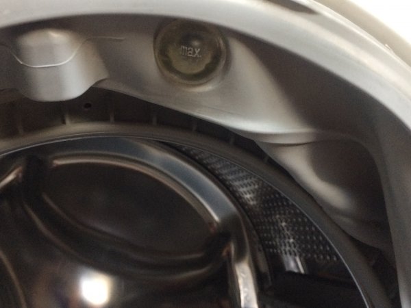

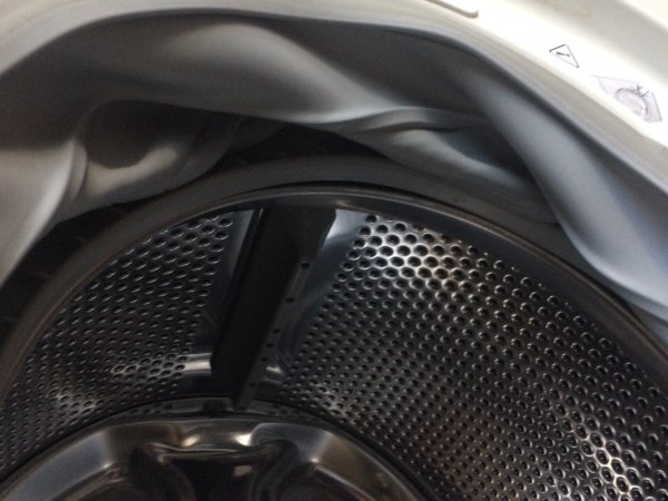

Ik heb hetzelfde probleem als Nuvolari met een verdraaide deurmanchet na centrifugeren, maar dan met een Öko-Lavamat 86760. De wasmachine trilde toen ook zeer hevig; maar ik had geen rook zoals het geval was bij Nuvolari. Het probleem met de zeer hevig trillende wasmachine had ik al langer.
Ik ben benieuwd wat Nuvolari uiteindelijk gedaan heeft om het probleem op te lossen?
Kan ik beter een nieuwe machine aanschaffen of volstaat het verwijderen en opnieuw monteren van de mantel, of wat anders?
Alvast bedankt!
Haal de manchet los en monteer hem opnieuw, controleer de schokdempers en controleer of de machine stevig op vier poten staat.
PrOhelper
Als er heel veel lawaai was tijdens het centrifugeren, dan is dit niet zomaar het deurrubber dat veplaatst is. Op de foto's Squirrel zie je duidelijk dat de kuip lager hangt dan het zou moeten. Dit is omdat er een ophangveer losgesprongen is.
