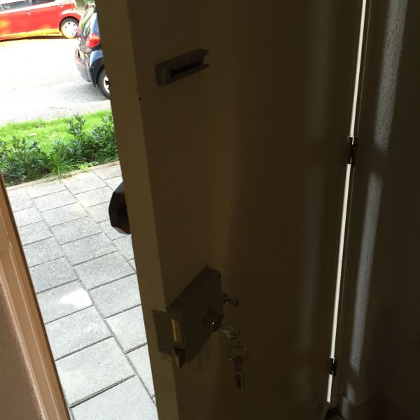

Hallo klussers,
Ik had een vraag. Voor mijn buitendeur wil ik de deurknop vervangen. Ik krijg alleen het oude exemplaar niet verwijderd(zie foto onder). Heeft iemand hier ervaring mee die mij kan helpen?
VFeRlaat
Ziet die niet gewoon aan de binnenkant vast?
Plaats anders daar ff een foto van.
JoeriT
Nee hij zit niet aan de binnenkant vast. Er zit wel een dievenhaak maar deze zit niet op dezelfde hoogte.
Poster
Hallo
Of u moet hem eraf draaien, links om, of er zit aan de binnenkant een wegewerkte schroef (bout)
Ik denk het laatste
De deur is aan de binnenkant geschilderd zo te zien.
Grt.
Als er aan de binnenkant één bout zit, zou je hem aan de buitenkant eraf moeten kunnen draaien :idea:
Eventueel een doek eromheen en met een waterpomp draaien.
Poster
Klopt, links om draaien schreef ik al,.
De knop wordt meestal na een schilder/lakbeurt terug geplaatst, en kan dus goed vast zitten door de toen verse verf/lak
Grt.
Waldy
Specialist Zonwering
Het is normaal niet zo dat je de knop van buiten af kunt los draaien!
De knop zit in de rozet waar een recht stukje aan zit, dus het gat is doorgaans niet rond.
Wetende dat dan ook vele deurknop rozetten voorzien zijn van een uitstulpende punt welke in het hout gaan, dan kan e e a niet gedraaid worden.
Het moet echt van binnen uit gebeuren.
De moer zit verzonken in de deuren is dan afgedekt met een prop of plamuur.
Meet de centrum maat van de knop aan de buitenkant en teken deze af aan de binnenkant en je weet waar de moer zit.
