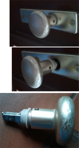

Ik hoop echt dat iemand me kan helpen.
Mijn voordeurknop (aan de binnenkant)
laat steeds los. Zie foto.
Enig idee hoe ik dit kan verhelpen?
Alvast bedankt,
Tommm
Techno tim
Ronde knop met boutje losdraaien (boven op knop)
Stift kan je dan uit de knop trekken.
Stift dan weer in slot terug plaatsen(zoals die er uit kwam).
Dan boutje aandraaien zodat tummelaar achter slot komt te zitten.
Knop weer monteren op stift en boutje weer vastdraaien.
Hoop dat het een beetje duidelijk is.
Tommm
Bedankt voor je info Techo Tim.
Ik wist niet dat ik die (wissel)stift van de knop kon trekken. Die zat erg vast. Maar dat is dus gelukt.
Helaas was het betreffende boutje in die stift afgebroken. Ik ben dus even langs de bouwmarkt gereden.
Helaas hadden ze het betreffende boutje niet los, dus heb ik maar een nieuwe stift gekocht.
Deze past niet met mijn knop, maar het boutje heb ik gewoon uit de nieuwe stift gehaald en in de oude stift geschroefd.
5 minuten laten zat alles weer op de voordeur en nu kan hij weer gewoon op en dicht.
Bedankt voor je info dus, probleem opgelost!
