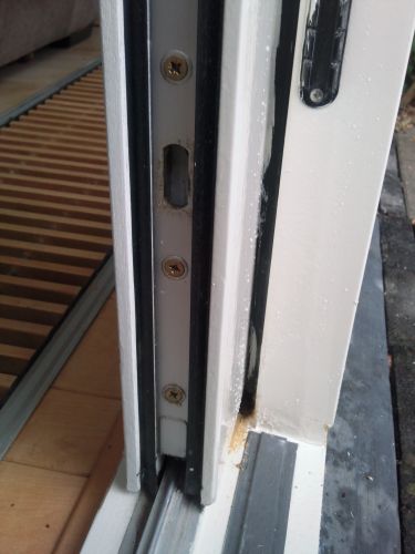

I.v.m.houtrot moet ik mijn deur uit de houten schuifpui halen
Hoe doe ik dit?
Rob smeets
Bedenk eerst waar je de deur gaat neerzetten, haal daar het schilderij van de muur en leg er 2 houtjes of een deken op de grond.
Leg voor de deur ook 2 latten waar je de deur straks even op kunt zetten.
Maak de deur open en laat hem zakken zodat je bovenin de kunststof blokken kunt losschroeven en schuif ze opzij. Laat intussen iemand de deur vasthouden natuurlijk.
Laat de deur iets naar je toe komen en til hem voorzichtig uit en zet hem voor de pui neer. Het makkelijkste is om hiervoor zuignappen te gebruiken. Let daarbij vooral of deze het gewicht van de deur kunnen dragen.
Controleer als je hem naar de plaats draagt of je nergens over kunt struikelen of uitglijden (dekens!)
Terugplaatsen vise versa. Controleren of de deur goed in de rails zit voordat je de blokken vastschroeft.
Soms zitten er boven en schuifdeur 1 of 2 schroeven in de bovenste rail om uit tillen door inbrekers tegen te gaan, als de schroeven er zitten dan boven het opengaande gedeelte.

Dit is een hefschuifdeur en deze wordt als volgt gedemonteert.
Boven loopt de deur in een soort groef. Daar zit aan de binnenzijde een houten of aluminium borglat, die geschroef is aan de bovendorpel van de pui.
Demonteer alle schroeven die in het zicht zitten, schuif de deur dan naar de andere zijde en laat deze door iemand steunen zodat de schuifdeur recht blijft staan.
Schroef dan de schroeven los die eerst achter de deur zaten.
nu kun je die lat weg nemen.
Dan met 2 personen de schuifdeur achterover laten komen en zo weg nemen.
Montage in omgekeerde volgorde
