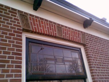

Omdat het een oud huis betreft (eind 1800) en alle kozijnen nogal hoog zijn houd ik in de uitbouw (vanwege het platte dak) weinig 'vlees'over
Ik dacht dus aan een betonnen latei oid
De aanzetstenen en de sluitsteen die erin komen zijn dezelfde als die in het huis zelf zitten. Daar is de strek wel dragend, alleen nu wordt de oversteek groter (2 meter) en omdat het een anderhalfsteense strek is was ik bang dat deze niet sterk genoeg zou zijn, vandaar het idee van de latei erachter. De aanzet/sluitstenen zijn 7cm dik

Met de foto erbij is het een stuk duidelijker.
Alleen is het mij nog niet duidelijk waarom de latei in een steens muur komt. Als ik het goed begrijp is de uitbouw nieuw en waarom dan steens muren?
In ieder geval moet je wel een zelfdragende latei toepassen.
Er van uitgaande dat het een steens muur betreft zou je een L-vormige latei kunnen toepassen. Op het onderbeen van de L kan dan ook de strek rusten. De breedte van de L moet wel zodanig zijn dat deze net niet zichtbaar is van buitenaf. Waarschijnlijk is dan een ongelijkzijdig stalen hoekprofiel de meest voor de hand liggende mogelijkheid. De onderste stenen van de strek worden dan pas gezaagd om aan te sluiten op het onderbeen van het hoekprofiel.

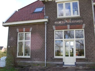

Nee, misschien heb ik dit niet duidelijk genoeg neergezet; tja uitbouw, had het beter aanbouw kunnen noemen. Het is een gemetselde stal uit de twintiger jaren, steens opgetrokken

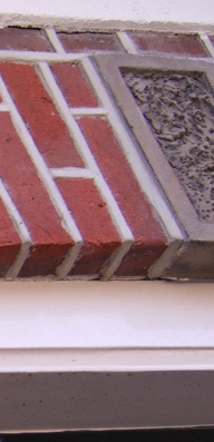

Nog een vraag; als op het onderbeen van de L van de (zelfdragende) latei de strek zou rusten, dan denk ik dat de ruimte tussen de onderzijde van de strek en de bovenzijde van het kozijn wel groot zal worden
Zie foto van onderzijde strekaan voorzijde huis:

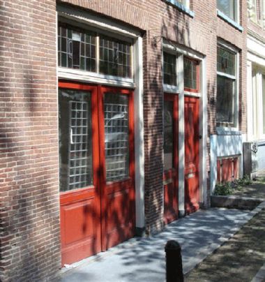

Je hebt het ook over een strek die als een soort steenstrips tegen een betonlatei waren gelijmd. Ik snap wat je bedoelt en dat is op zich ook wel een goed idee. Wel zijn de aanzetstenen en sluitsteen 7cm dik dus die zou ik dan (net als de stenen t.b.v. de strek) 'dunner' moeten zagen
Ik zat eigenlijk net te denken aan een oplossing waarin de prefab betonnen latei zich aan de binnenzijde van de steense muur bevindt, dus zeg maar de helft (of iets meer dan de helft) van de gevelopening opvangt. De buitenste helft van de muurdikte (of iets minder dan de helft gezien de 7cm dikte van de aanzet/sluitstenen) wordt gedragen door de strek
Hiermee draagt de strek weliswaar een deel van de muur boven de opening maar al een stuk minder (zeg de helft). Het gaat me er eigenlijk om dat de strek van anderhalve steen hoog mogelijk te zak is voor een overspanning van de openslaande deuren. Ik zat net te googlen en zag een tweetal foto's van situaties waarin op de 2e afbeelding vrijwel identieke deuren staan zoals ik krijg en waar zo te zien gewoon een anderhalf-steens strek boven zit(zie hieronder). Werd dus kennelijk wel gedaan...
