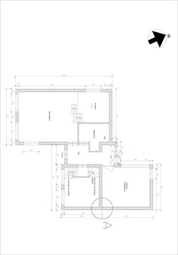

Hallo allemaal,
Ik ben een bouwkunde student aan de hogeschool. Wij hebben een project lopen waarbij een uitbouw moet worden ontworpen. Het ontwerp is er, nu de tekeningen. Daar onstaan echter de problemen.

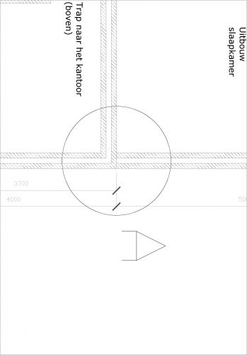

Er is een uitbouw ontworpen die tegen de bestaande bebouwing aan moet komen. Het buitenblad mag niet worden verwijderd ivm kosten hiervoor. Nou zit ik met het probleem dat ik niet goed kan uitvinden hoe ik de spouwmuur van de uitbouw ga aansluiten op de bestaande bebouwing zonder een koudebrug te maken.
De uitbouw komt op een staal fundering. Door een dilatatie voeg in het buitenblad kan ik scheurvorming in het buitenblad voorkomen. Echter voor het binnenblad is dit een groter probleem.
Zoals in de tekening te zien is (A) moet hier een idee voor worden gemaakt. In het boek SBR Referentie details is helaas geen goede tekening te vinden. Heeft iemand misschien een suggestie hoe ik dit goed kan oplossen?

Een dilitatie voeg is hoe dan ook de beste aansluiting in mijn ogen, snap alleen niet waarom dit aan het binnenblad niet zou mogen.
Omscheurvorming te voorkomen tussen bestaande en nieuwe toestand is een dilitatie voeg de juiste oplossing (dilitatievoeg minimaal 5mm aanhouden)
