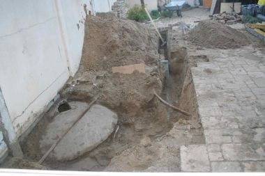

We gaan een stukkie aanbouwen aan de keuken 2,5 x 2,5. De aanbouw komt OP de septic tank. Tank ligt vlak onder de oppervlakte en ligt in de weg van de geplande fundering. Bovendien ligt de helft van de tank onder de tuin van de buren (die al jaren op het hoofdriool zijn aangesloten met hun zomerhuis.) Ben bang dat hun terras verzakt ...
Vandaag heb ik gegraven om de situatie in kaart te brengen want officiele kaarten zijn er niet. (fotootjes toegevoegd)

De eerder getoonde grespijp identificeerde hij binnen ca. 45 sec als ongebruikt. Die heb ik stukgeslagen met een vuist, gevuld met puin en zand en de boel dichtgetegeld. (Dat valt ook nog niet mee ... )
De septictank ligt met nog één à twee andere septic tanks doorgelust met een overloop naar het slop. Mijn buurman deelde vroeger de septic tank met mij maar heeft tegenwoordig een buis naar het riool. Doorspoelen van zijn (zomerhuis-)wc gaf geen opschudding in de tank. Maar let op: ook het doorspoelen van mijn wc veroorzaakte geen opschudding ...
Wat blijkt? De vorige eigenaresse had een Poolse vriend (echt) en die heeft het zomerhuisriool rechtstreeks op deze overloop aangesloten. Er zit wel een ontstoppingspu(n)t maar dat heeft zij ons nooit verteld; anders had ik me de kosten van het doorspuiten kunnen besparen. Anyway, ik heb een afvoer onder het huis en daar wil ik op aansluiten.
Nu is het plan om vrijdag de put schoon te laten spuiten en afvoeren via het riool. Dan vullen met zand en puin en daarna stukslaan. Dat moet, want hij ligt in de weg voor de fundering van de aanbouw (hij ligt vlak onder de oppervlakte.)

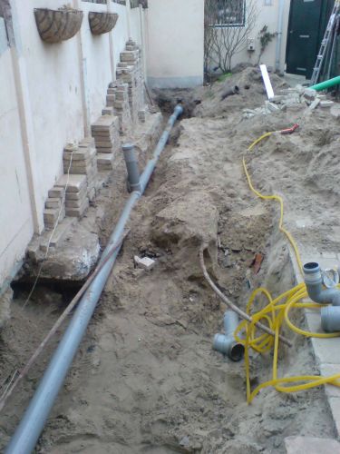

Dan heb ik op dit moment nog één GROOT probleem. Ik heb de pijp vanaf het zomerhuis dus opgegraven en wil die aansluiten op de buis onder het huis. En ik heb gemeten (met zo'n lollig lazerstraal-apparaat) en ik heb circa 10 cm onderschot. (Heet dat zo? Ik bedoel dat de pijp uit het zomerhuis 10 cm lager ligt dan die onder het huis.)
Moet ik dan gaan oppompen? Anders moet ik echt doorgraven tot aan het badkamertje van het zomerhuis en dat is halfsteens gemetsteld, waarschijnlijk slecht gefundeerd, dus dat gaat verzakken als ik te ver graaf ... (Ik ben inmiddels wel aanbeland bij de overgang van de oude grespijp naar het pvc.)
Ik hoor tips over de pomp en de aansluitings-controle-trucs graag!

Rioolman
Een septictank staat altijd vol dat is namelijk de werking van een septictank.
je moet hoe dan ook zorgen dat eea op afschot ligt anders krijg je geheid problemen nu mischien niet maar later wel.
Als eea niet kan kun je ervoor kiezen om een pompput te plaatsen dit heeft als nadeel dat het onderhoud en stroom nodig heeft, je kunt er ook voor kiezen om een geheel nieuwe aansluiting te maken naar het gemeentllijk riool. wel moet je hierbij een nieuwe aansluiting aanvragen welke door de gemeente wordt gelegd tot de erfgrens. (tenminste zo werkt dat hier)

De pijp ligt. Nagenoeg vlak, minimaal afschot. Aan het einde zelfs een paar mm onderschot. Maar door de stuwing van het water werkt het wel.

Voordat je de boel weer dichtgooit moet je de open ruimtes onder de buis wel goed opvullen met zand en eventueel inwateren.
Als je het zo dicht gaat gooien krijg je gegarandeerd problemen doordat de buis doorzakt.

Inmiddels zijn we tien dagen later en het lijkt nog te werken!
Wat ik uiteindelijk heb gedaan, is de grespijp zo ver mogelijk afgeslepen,
de pijp zo hoog mogelijk opgetild en gestut.
De pijp ligt nu vrijwel horizontaal, maar wel rechtstreeks naar het hoofdriool.
En het lijkt te werken.
In geval van nood gaat het badkamervloertje in het zomerhuis eruit en plaats ik een douchebak om hoogte te winnen.
De septic tank heb ik grotendeels laten leegzuigen a 120 euri. Daarna volgestort met puin en zand.

Ik zie dat je een haaks ontstopstuk hebt geplaatst, geweldig dat doen de meeste niet. :lol:
Benedictus
Tsja, ik had vorig jaar al twee keer 90 euri afgetikt voor het ontstoppen ...
