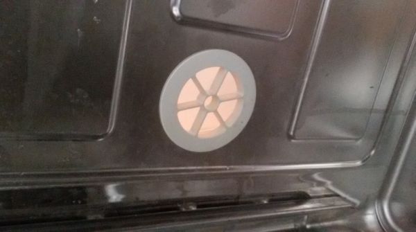

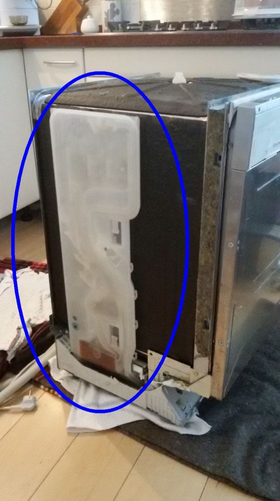

Ik wil dat plastic geval (condensor??) aan de zijkant van mijn vaatwasser demonteren en reinigen.
Bijna alles losgehaald, maar het plastic zit vast aan de opening naar binnen.
Zie 2e foto voor de opening van binnenuit.
Hoe maak ik dit los? Heb geprobeerd te draaien en te trekken maar ik wil niks forceren.
Wie heeft een tip?

Het "geval" waar u het over heeft heet geen condensor maar een labyrint. Mag ik vragen waarom u het labyrint wilt reinigen, het ziet er nog heel schoon uit.
P.S. Dat bruine spul onderin hoort daar te zitten het beschermt het glaswerk in de machine.

@Techrax, waarom ik het labyrinth wil schoonmaken?
Ik heb heel vaak een storing (Aanvoer/Afvoer) dus heb al afvoer ontstopt en toevoerleiding schoongemaakt.
Zonder succes.
Nu is het moment om leidingen in de machine te reinigen.
Ik zag die bruine smurrie dus dacht het gevonden te hebben.
Maar als ik je goed begrijp moet ik dat laten zitten?

Meet de afvoerpomp eens door indien u oneindig meet is hij defect. In deze video laten ze zien waar de "smurrie" voor dient.
