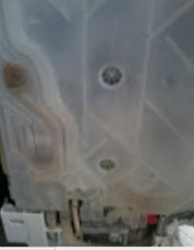

Dankzij dit forum ben ik er achter gekomen dat mijn vaatwasser een storing heeft dankzij een vervuild labyrint. De storing is dat bij het aanzetten van de vaatwasser het restwater wel wordt afgepompt, maar er daarna geen water in de vaatwasser komt. En als ik naar het labyrint kijk zie ik linksboven een vervuiling.
Ik heb alle schroeven verwijderd, maar weet niet of ik nu het labyrint kan lostrekken.
Het gaat om een Siemens vaatwasser type SX65E001EU/17 met FD9004.
Heeft iemand een tip?

Nergens staat op het forum dat een vervuild labyrint er voor kan zorgen dat dit toestel daardoor geen water pakt.
Zeker niet met dit nieuwe toestel.
Het labyrint dus laten zitten.
Ik denk dat je omwalspomp defect is of vervuild waardoor deze niet door de testfase komt.

Bedankt voor je reactie. Ik heb vanochtend opnieuw geprobeerd om de vaatwasser te laten starten en ondertussen op de vervuiling te kloppen. Er zit daar een zwart "vlottertje" dat bij de tweede poging bewoog. Bij de derde poging pakte de vaatwasser water en nu draait hij het programma af.
Het probleem is nog niet opgelost omdat de vervuiling nog niet weg is, maar de vuile vaat is van het aanrecht. En dat is een begin ;-)
Ik zal toch de vervuiling weg moeten krijgen. Heeft iemand een idee hoe dit labyrith gedemonteerd kan worden? Het is een labyrint met twee verbindingen door de wand naar de spoelruimte.

In het labyrint zit een vervuiling die voorkomt dat een soort van "vlotter" kan bewegen. Hierdoor nam de vaatwasser geen water in.
Ik heb nu de vaatwasser draaiende gekregen door bij het aanzetten van de vaatwasser te tikken op de plek waar de verontreiniging zit. Bij de derde poging bewoog de vlotter en nam de vaatwasser water in.
De vaatwasser doorloopt nu het gehele programma, maar als de vervuiling in het labyrint niet verwijderd wordt gaat binnenkort de vlotter weer vast zitten en moet ik de vaatwasser opnieuw uitbouwen.
Dus ik wil het labyrint demonteren, schoonmaken en weer terugzetten zodat ik hopelijk weer een lange tijd storingsvrij de vaatwasser kan gebruiken.
En mijn vraag is of iemand tips heeft hoe je het labyrint kan demonteren.

Plaats even een foto van wat je bedoeld vervuiling.
Henk253
Als je geen water krijgt zit er vaak rommel in het vlotter mechanisme
siemens/Bosch zijn ongeveer gelijk
kijk ook even op deze site , en vooral het schoonmaken van het vlotter.

Toestel maakt gebruik van een flowmeter onderin het labyrint 611317 genaamd kontakt.
Als u met kloppen tegen het labyrint het toestel wel water kan laten doen krijgen dan is dit onderdeel erg verdacht.
Je hoort dan wel de aquastop opengaan maar dan valt toestel in storing met waterkraantje in beeld en reset zichzelf.
Evenrozier
Ook - mede door info op dit forum labyrint van onze siemens schoon gemaakt. Stevig en langdurig klusje dat uiteindelijk het best ging met machine afwas poeder-oplossing verhouding twee eetlepels poeder op circa 200 ml heet water.
